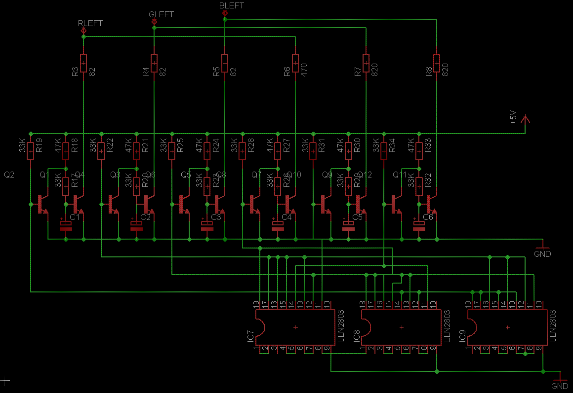

obige Schaltung ist ein RGB Farbmischer mit Fader (Transistoren und
Kondensator). Die Pins oben (RLEFTT GLEFT BLEFT) führen zu den Kathoden
der RGB Led. Mit dem Darlingtion Array ULN2803, werden diese geschaltet.
Wenn ich nun Spannung an den Eingängen des ULN2803 anlege, passiert gar
nichts. Kann mir einer bitte weiterhlefen? Vielen Dank...
Ein ULN2803 kommt als Darlinton-Treiber nicht wiet genug mit der
SPannung runter, um einen direkt mit Masse verbundenen Transistor zu
unterbieten und damit auszuschalten.
Auch fliessen über 80kOhm nicht geenug Basisstrom um genug Strom durch
einen 82 Ohm Kollektorwiderstand fliessen zu lassen.
Du darfst auch sicher sein, daß all die chinesischen Farbwechsler nicht
einen dermassen gigantischen Aufwand treiben für ihr kleines Farbspiel,
zumal deiner Schaltung ja noch die Ansteuerung fehlt (Johnsonzähler und
Taktgeber?)
Eine vernünftige Schaltung arbeitet mit einem Schmitt-Oszillator hoher
Frequenz und einem Schmitt-Oszillator niedriger Frequenz und mischt die
Dreiecksignale per Komparatoren zu 3 RGB Signalen. Das geht mit einem
LM324.
