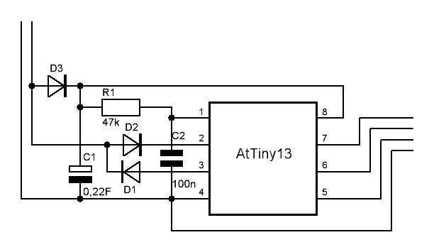

Guten Morgen,
Irgendwie stehe ich gerade auf dem Schlauch.
Ich möchte einen "Sensor" über nur 2 vorhandene Drähte mit Strom
versorgen,
und Daten übertragen.
Die Versorgungsspannung ist 5,0V und die Daten sollen nur vom "Sensor"
zum "Master" übertragen werden. - Durch den Timer-Overflow-Interrupt und
den geringen Takt von 128kHz können maximal 500 Bit/s übertragen werden.
Die zu übertragenden Daten umfassen lediglich 1 Word.
Zur Abfrage der Daten wird die Versorungsspannung unterbrochen,
gepuffert durch den 0,22F Kondensator läuft der Tiny weiter und soll
seine "Ergebnisse" liefern. Erkannt wird das durch den
Pinchange-Interrupt an PB3, welcher eine weitere Verarbeitung im
Timer-Interrupt mithilfe eines Registers erst möglich macht. (Der Code
ist umfangreich kommentiert.)
Allerdings liegt der Ausgang PB4 irgendwie immer auf 1.
Wo könnte das Problem liegen? So langsam zweifle ich an mir selbst. :D
Ich komme seit insgesamt 7 Stunden irgendwie nicht weiter.
Der Schaltplan ist 1-zu-1 vom Steckbrett übernommen, der Code befindet
sich so Übersetzt ebenfalls im Controller.
Fuses: LOW: 0x7B ; HIGH: 0xEF ; LOCK: 0xFF

das habe ich bereits gesehen - ich lese seit einigen Monaten hier in den
Foren mit, und kenne die Fähigkeiten einiger User und schätze eben
Diese.
Allerdings geht es mir bei dem oben genannten Problem darum, dass ich
aus Fehlern lernen möchte.
Leider habe ich noch kein Oszilloskop zur Hand, um etwas "genaueres" zu
sehen. 500bit/s finde ich allerdings relativ langsam. Daher denke ich,
dass eine provozierte Folge von 8 Bits mit dem "Status" 1 mit bloßem
Auge zu sehen sein sollte. - Immerhin ist eine LED 0,016 Sekunden lang
eingeschaltet.
Außerdem sollte eine bistabile Kippstufe bei diesem Impuls auch
Umschalten (und mit einem weiteren Transistor zu die Zuleitung
abschalten, um ein "Zurückspringen" zu verhindern), was allerdings nicht
passiert.
Daher würde ich gerne in Erfahrung bringen, ob ich einen Fehler in der
Schaltung oder dem Code eingebaut habe.
