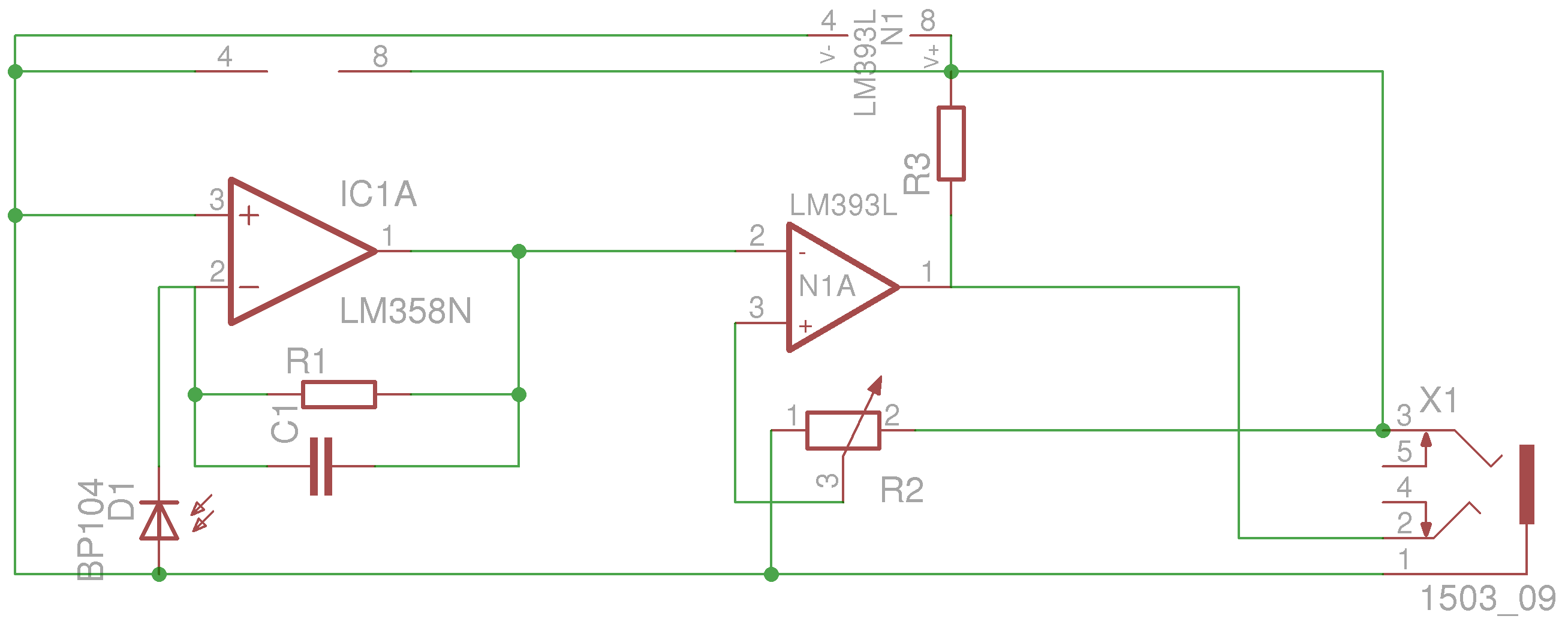

Hi Leute,
ich habe ein paar Fragen zu einer Schaltung und würde mich über eure
Anregungen und Kritik freuen.
Das Problem ist, dass ich möglichst zeitnah eine Helligkeitsänderung an
einem (wahrscheinlich TFT-)Bildschirm binär (im Grunde Schwarz/Weiß)
erfassen möchte. Um dieses Problem anzugehen habe ich geplant, die
abfallende Spannung an einer Photodiode mit einem OpAmp in einer TIA
Schaltung nach
http://www.mikrocontroller.net/articles/Lichtsensor_/_Helligkeitssensor
zu verstärken. Darauf folgend möchte ich den Wert mit Hilfe eines
Komparators auf HIGH/LOW wandeln. Um die Schaltschwelle zu regulieren
verwende ich als Referenzspannung für den Komparator die Spannung aus
einem Trimmer-Poti als Spannungsteiler. Weiterhin soll die Schaltung
über ein Stereo-Klinke-Kabel an meine Hauptschaltung angeschlossen
werden. Über dieses wird die Schaltung mit Spannung versorgt, an die
Masse angeschlossen und das Signal wird über dieses Kabel hinaus
geführt. In der Hauptschaltung soll das Signal von einem µC aufgenommen
werden.
Über konstruktive Kritik und Verbesserungsvorschläge würde ich mich sehr
freuen. Insbesondere würde ich gerne wissen, ob die Schaltung das macht,
was sie machen soll, oder ob ich da große Fehler drin hab. Weiterhin
interessiert mich, ob der Anschluss der Schaltung an meine
Hauptschaltung über das Klinke-Kabel Sinn ergibt, oder ob es damit
Probleme geben wird.
Vielen Dank im Voraus,
Paul C

Schau Dir mal die TSL von TAOS an da ist der TIA schon drin. Aber
Vorsicht um so empfindlicher um so langsamer.Im Datenblatt die 0 auf
100% Zeiten beachten! TSL257 im Milliskundenbereich glaube ich. Wenn das
Kabel lang wird wären auch die digitalen Vertreter eine Option falls
Deine Auswerteschaltung das zulässt.

Hört sich garnicht schlecht an. Das Datenblatt für den genannten Sensor
sagt typisch 160 µS um auf 90% zu kommen, maximal 250 µS. Das reicht für
mich alle Male. Leider habe ich jetzt auf die Schnelle noch keinen
Distributor gefunden, bei dem ich den bekomme. Aber den 250 und 252
bekommt man wohl recht gut und auf die 100 µS, die der länger braucht,
kommt es auch nicht an (Mein Ziel ist es, unter einer, vielleicht unter
.5 ms zu bleiben).
Vielen Dank, ich schau mir das mal weiter an.
