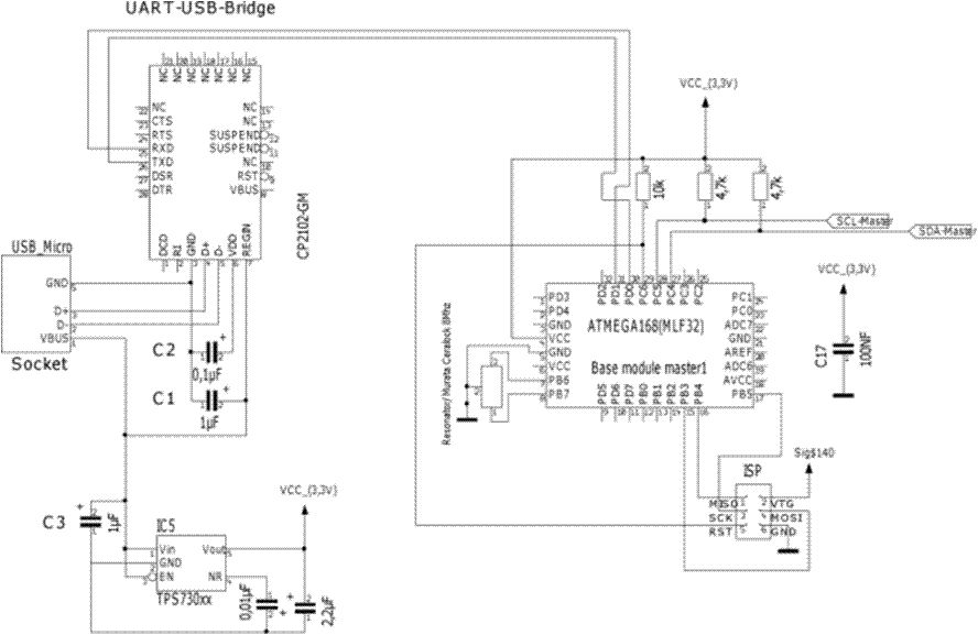

ich versuche via Arduino Software den serialen Port von Atmega168 gemäß
des angehängten Schaltplan zu testen.
Ich nutze HTerm zur Monitoring der serielen Verbindung.
Die Treiber für den USB UART Bridge ist installiert und ich sehe den USB
Port als serielle Schnittstelle auf meinem PC.

Ich kann die Baudrate im Serial Monitor einstellen, leider bekomme ich
aber nur Müll als Daten und nicht den gewünschten Hello World
Effekt!!!!!!!!!!!!
Habe ich in der Schaltung was versäumt?
Liegt es an Treiber?
Komme leider nicht weiter
Danke im Voraus

Checkliste UART abarbeiten soweit es auf deinem Board sinnvoll möglich
ist.
http://www.mikrocontroller.net/articles/AVR_Checkliste#UART.2FUSART
Atmega168 ist auf die Verwendung des externen Taktgebers gefust?
Die Arduino IDE weiss, dass 8 MHz Takt anliegen und keine typ. 16 MHz in
gängigen Arduinoboards und hat die Chance mit dieser Info ein korrektes
Programm zu erzeugen?
