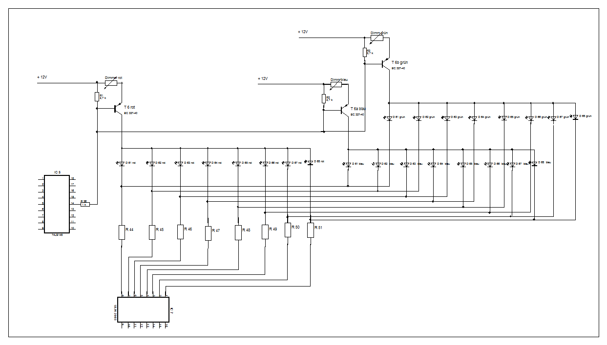

Ich spiele also mit dem Gedanken statt der roten LED, RGB-LED's
einzusetzen.

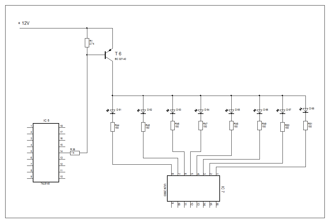

Derweiteren ist jetzt das Problem: Wie steure ich es so, dass ich auch
die Farben einstellen kann. Dazu hab ich euch zwei Grafiken. Die erste
ist ein Ausschnitt wie es Original beschaltet ist. (Es ist jeweils ein
Ausschnitt von 0 minuten - 7 Minuten.)  Die zweite, wie ich es mir
vorstell, mit den RGB-LED. Doch hab ich keine Ahnung ob das wirklich so
funktioniert. Ich gedenke, für jede Farbe einen Dimmer einzusetzen, mit
der ich die Helligkeit jeder Farbe seperat einstellen kann, und somit
alle Farben "konstruieren" kann.
Kopfzerbrechen mache ich mir, da, jetzt das IC 5 statt einen Transistor
drei Schalten muß, und dass an IC 7 den gesamte Kathodenstrom ankommt.
Da diese RGB-LED auch mehr Strom und Spannung benötigt, werde ich wohl
auch andere Vorwinderstände brauchen. (R44 - R51) Wie berechne ich das?
Was haltet ihr davon, bzw.,müsste ich die Schaltung modifizieren?
