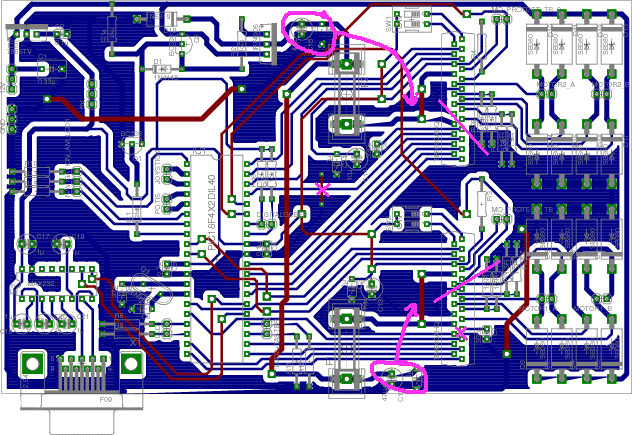

Ich habe ein kleines Problem mit meiner Schrittmotorsteuerung via
Toshibas TB6560 und weiß leider nicht mehr weiter. Eins vorweg, dass das
Layout alles andere als ideal ausfällt ist mir mittlerweile bewusst. Als
Bastler (Pfuscher) hab ich dummerweise zuerst auf leichte Löt- und
Ätzbarkeit geachtet, was sich nun scheinbar rächt.
Nun gut. Folgendes.
Von dieser 2-Achsen Steuerung funktioniert nur die Hälfte und zwar der,
betrachtet man das Layout in der Draufsicht, untere Motortreiber. Hier
reagiert der Motor einwandfrei auf sämtliche Eingänge, alle Funktionen
haben sofort mitgespielt und auch die Signale sehen am Oszilloskop
brauchbar aus.
Sobald ich jedoch an der oberen Stufe einen Motor anschließe beginnen
die Probleme. Das Offensichtlichste ist, dass der Motor bereits ohne
Taktgebung seitens des Controllers Schritte ausführt. Wenn ich ihm einen
Takt vorgebe, dann folgt er diesem zwar, jedoch merklich unrund. Es
scheint in beide Richtungen Schrittverluste zu geben. Auch die
Ausgangssignale sehen (sofern ich das als Amateur Punkto Schrittmotoren
beurteilen kann) nicht sehr gut aus. Das fängt beim Oszillator des
Treibers an, der kein glattes Dreieck mehr ist, sondern wandert, und
auch die Ausgänge zum Motor hin sehen bei weitem nicht so gut aus, wie
die des funktionierenden Treibers. Leider besitzt mein Oszilloskop nur 2
Eingänge, weshalb ich mir nicht alle Ausgänge zeitgleich ansehen kann.
Ich habe bereits versucht, den Treiber IC durch weitere 100n direkt an
den Pins zu stützen, leider vergeblich.
Bin somit für alle Vorschläge offen. Sofern mein Layout wirklich
komplett unbrauchbar ist und unverzeihliche Fehler enthält, steht auch
einer erneuten Anfertigung nichts im Wege.
Mit freundlichen Grüßen
Vincent

Achso, Text fehlt: Löte mal 2 Drähte als Masseverbindung unten auf,
und trenne die alte Masseverbindung beim Kreuz auf.
Versetze die 10uF/100nF Kondensatoren von vor der Sicherung auf nach der
Sicherung.
Die 47uF pro TB6560 sind übrigens zu wenig um die Gegen-EMK der Motoren
aufzunehmen, Ich hoffe, du hast vor dem MOSFET Schaltransistor (der ja
durch die Body-Diode in Gegenrichtung leitet auch wenn er ausgeschaltet
sit) noch mindestens 4700uF als Siebelko halbwegs in der Nähe (also
nicht nach 1m Kabel) zur Platine.

Die Schaltung entstammt meiner Feder (bzw. ein Teil dem TB6560
Datenblatt) und mir ist auch die Funktionsweise klar. Leitung dürft
keine offen sein, sonst würde ja der Motor gar nicht(?) laufen.
Softwarefehler schließe ich aktuell aus, da mein "Testprogramm" eine
simple Schleife mit Delay ist, die alle 100 Millisekunde einen Schritt
produziert (~4 Zeilen Code). Es besteht höchstens die Möglichkeit, dass
ich irgendeine Funktion des PIC18F4520 übersehen habe, die an einem Pin
unvorhergesehene Sachen ausgibt. Werde das gleich nochmals prüfen.
Sonst würd ich sagen, dass es in irgendeinerweise an der Hardware liegt.
Ich seh ja auch, dass am OSC Pin des Treibers irgendein Blödsinn
passiert. (angesprochenes Dreieck)
