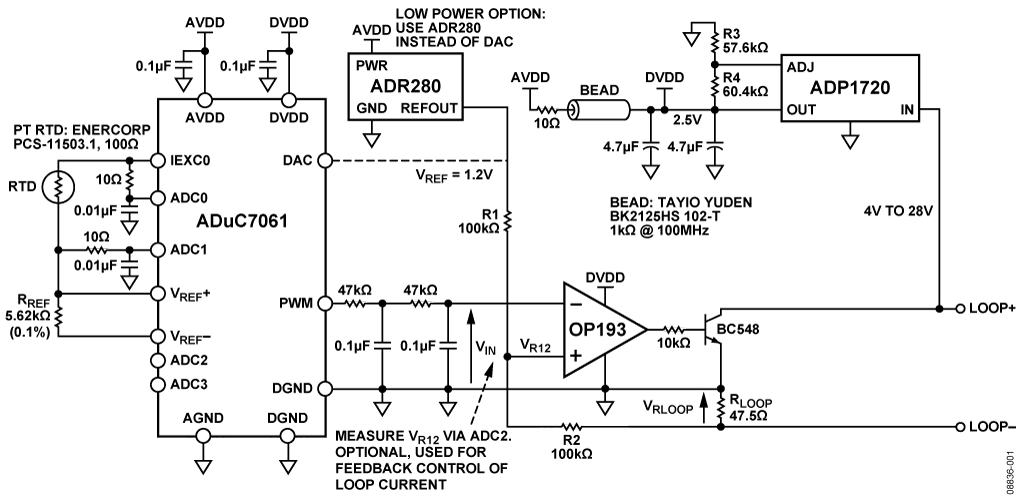

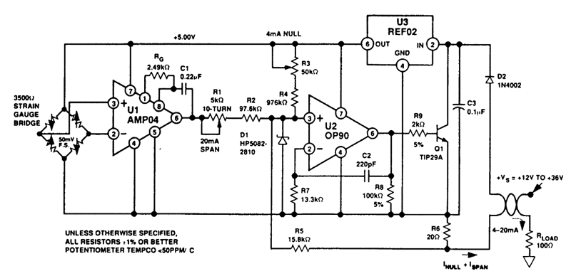

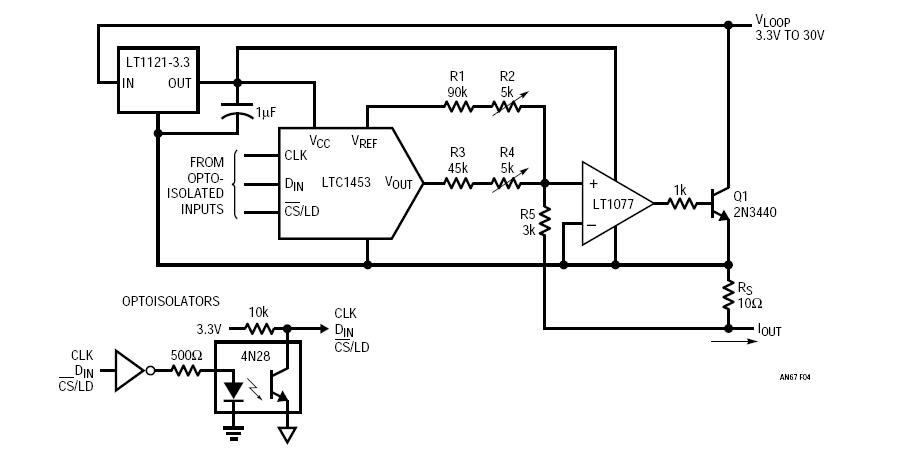

Hallo ihr Profis!
Ich habe mal eine Frage bezüglich den angehängten Schaltungen.
Abgebildet sind hier 4-20mA schleifengespeiste Elektroniken, die ihren
Ausgang gemäß dem Messsignal anpassen.
Durch die Schleifenspeisung braucht das Gerät ja keine zusätzliche
Versorgung. Das heißt aber auch, dass der Strom aus Schaltung selber und
zusätzlich für 4-20mA vom Transistor zusammengeführt werden müssen und
immer der Gesamtstrom betrachtet werden muss.
Die Regelung generell ist mir klar, der OP bekommt einen Sollwert vor
und steuert dadruch einen Transistor auf, der den Strom über einen
"Messwiderstand" fließen lässt, welcher wiederum am anderen Eingang des
OPs hängt und und somit gegen steuert.
Was mir ein Rätsel ist, ist die Verbindung von Elektronik-Masse und
Schleifen-Minus. Der Bezugspunkt für die Elektronik ist immer der Punkt
über dem Messwiderstand, aber es erfolgt auch immer noch eine Verbindung
mitten aus der Elektronik über einen hochohmigen Widerstand an
Schleifen-Minus.
Kann mir das jemand erklären? Also wieso der Widerstand und generell das
Funktionsprinzit der Massenzusammenführung?
Danke schonmal für jeden Tip!

Naja, Bezugsmasse für die Schaltung ist ja nicht gleich
Versorgungsmasse. Ich verstehe einfach nicht den hochohmigen Widerstand,
welcher in jeder der drei Schaltungen an Versorgungsmasse geht.

@  Dietmar (Gast)
Meinst du R5 in 382_circuit_1.jpg? Das ist der Rückkopplungswiderstand,
mit dem der aktuelle Ausgangsstrom mit dem Sollwert verglichen wird
(Stromsumme). Wenn die Ströme I_R2 + I_R4 - I_R5 = Null sind, ist der
statische Regelzustand erreicht. Ist die Summe kleiner Null, ist der
Eingang des OPV etwas Postiv, der regelt den Strom nach oben. Ist die
Summe größer Null, ist der Eingang des OPV etwas negativ, der regelt den
Strom nach unten.
Das Prinzip ist in allen drei Schaltungen gleich.
MfG
Falk
