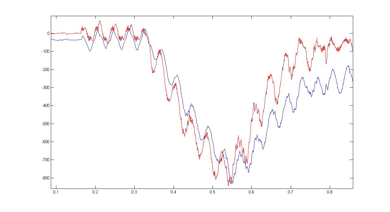

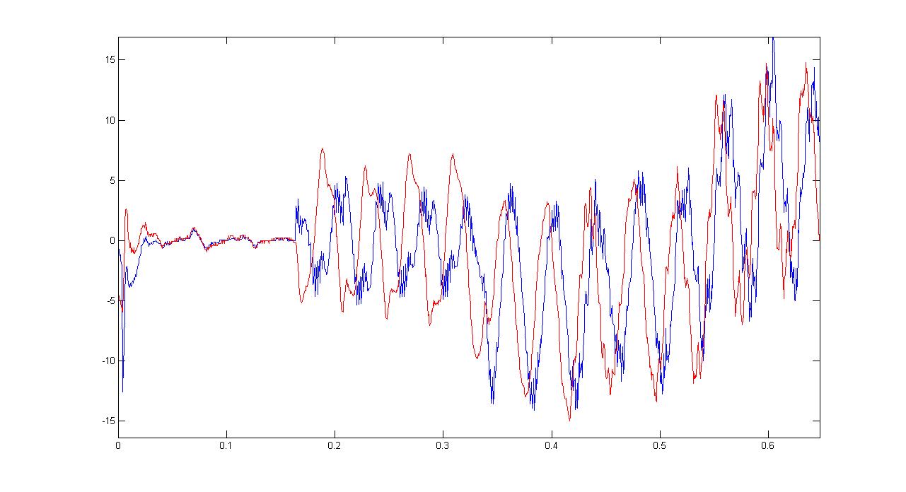

Im Bild ist der Unterschied zwischen blau(berechnet) und rot(Messwert)
deutlich zu erkennen. Die Abtastzeit sollte passen, da das Signal weiter
adriftet, wenn ich diese verändere. Ich habe auch schon verschiedene
Diskretisierungen (Tustin, usw) verwendet.
Wo kann der Fehler liegen?

Wenn ich bei G(s) b1 negiere, dann stimmt zumindest die Phasenlage:
G(s) = (-0.109 s + 10) / (0.0109 s)
Aber irgendwie sieht das Signal so aus, als würde zu stark integriert
bzw. geglättet werden. Was kann man ändern, damit die die ÜF nicht mehr
so stark integrierend wirkt?
mfg

Hab nun die ÜF G(s) und G(z) mit Simulink simuliert, die passen sehr
gut, nur ein Unterschied im Gleichanteil, das stört aber nicht weiter.
(Siehe blaue und rote Kennlinie)
Also muss es an meiner Berechnung liegen, habe ích bei der
Rücktransformierung aus dem z-Bereich einen Fehler gemacht?
