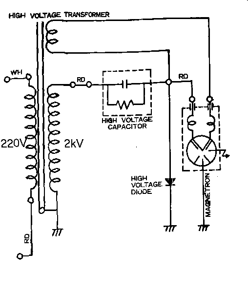

Habe noch eine Prizipschaltbild einer Mikrowelle um ds Magnetron
gefunden. Die mir bekannten Geräte sehen so ähnlich aus.
Wenn man ohne Gefahr von Hochspannung und Strahlung auf Fehlersuche
gehen will, am Besten die Hochspannungswicklung abklemmen (im Bild "RD")
und dick isolieren. Die Heizung allein ist ungefährlich.
Die Schalt-Elektromechanik hat oft einen eigenen, separaten kleinen
Trafo. Manchmal hängt der kleine Antriebsmotor aber auch direkt an 230V.
