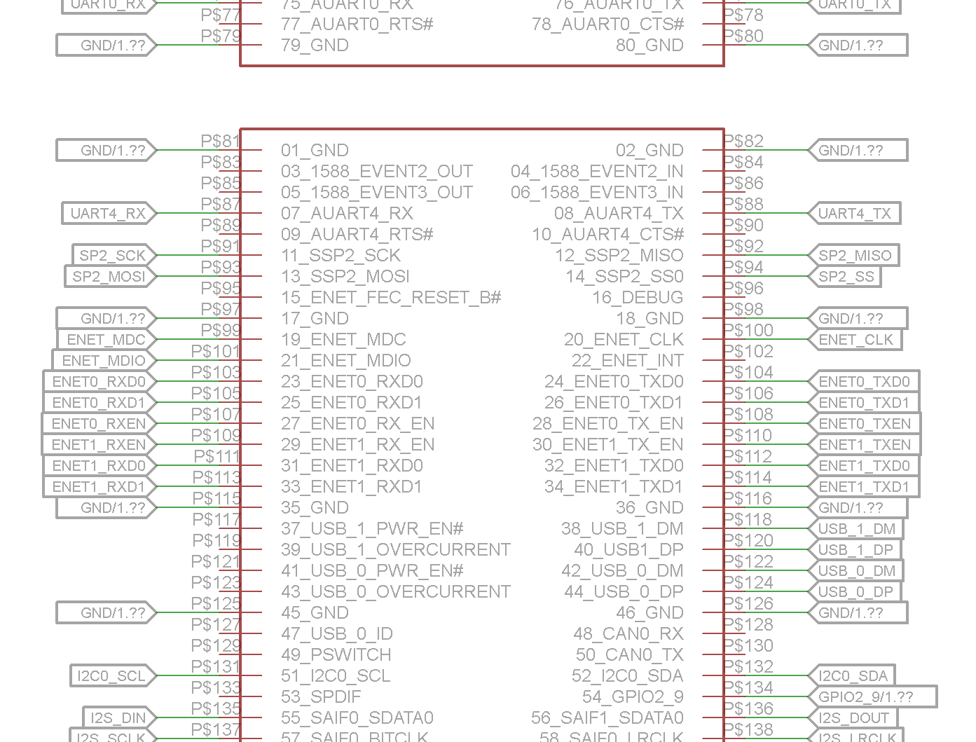

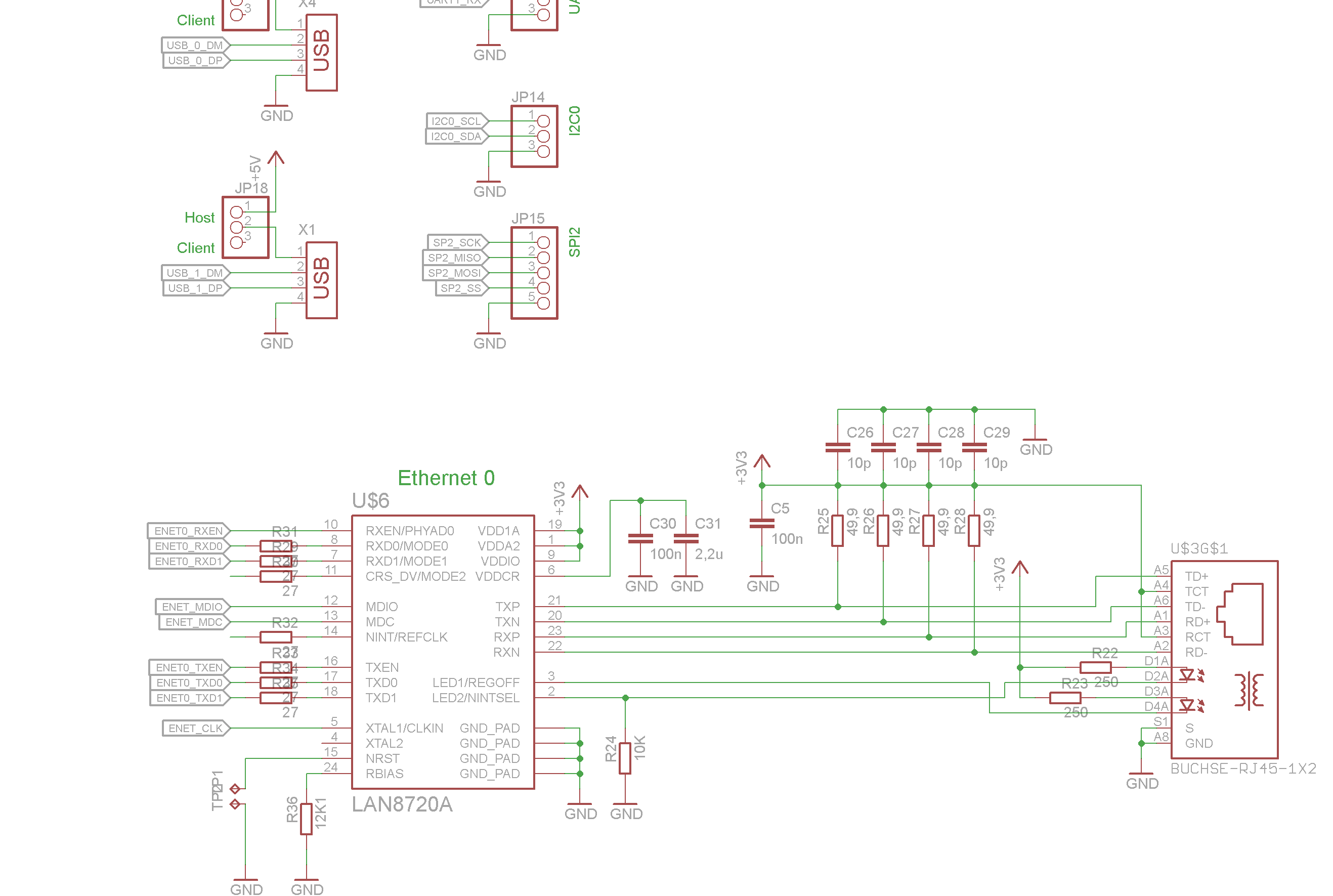

Ich beschäftige mich grade mit dem Freescale I.MX287 und versuche mir
hierzu ein Entwicklungsboard zu bauen. Ich bin allerdings auf einige
Probleme gestoßen, nämlich verwendet dieser Controller das RMII
Protokoll zur Ansteuerung des LAN8720A Ethernet Chips.
Hier nun meine Frage an euch:
Ist meine Annahme der Verdrahtung so richtig (siehe Anhang) und was hat
es grundsätzlich mit den Leitungen CRS_DV/MODE2 und NINT/REFCLK auf sich
und wie müssen diese verbunden werden?
Hat schon jemand Erfahrung mit diesem Controller?
Vielen Dank im vorraus.
Bin auch offen für Kritik, Vorschläge, Ideen und Anmerkungen.
