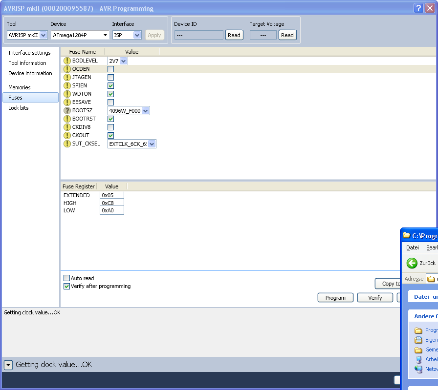

ich versuch gerade meinen ersten AVR zu programmieren.
Ich habe das tolle Tutorial von euch gelesen, dennoch wollte ich fragen,
ob die Einstellungen für meinen AVR 1284p und mein TXCO Oszillator mit
20Mhz richtig sind?
Gruß Timo

Also die Versorgungsspannung des Atmega 1284p liegt bei 4,8V
Der Oszillator wird mit 3V betrieben, ich hab den AVR jetzt so
programmiert, wies oben ist, mit dem Ergebnis, dass ich nicht mehr auf
diesen zugreifen kann.
Was habe ich falsch gemacht?
Der Oszillator schwingt auf jeden Fall mit 20 Mhz

Fuses für AVR 1284p richtig gesetzt? schrieb im Beitrag #2519925:
Weshalb liegt der Oszillator auf einem anderen Spannungsniveau als der
AVR?
Lege den AVR mal auf 3V, der sollte dann laufen, die P-Versionen habe
ich schon mit höheren Taktfrequenzen bei 3V betrieben.
Stell die Fuses mal auf:
efuse = 0xFD
hfuse = 0x89
lfuse = 0x1F
Vorher solltest du einen externen Takt an XTal1 legen.
Gast #2520237
Oszillator mit 5V und 30mA Stromverbrauch aufgetrieben, angelötet über
Kabel und siehe da, es tut :-)
Wieder was dazugelernt, ich würde aber trotzdem eigentlich meinen
anderen Oszillator nutzen wollen.
