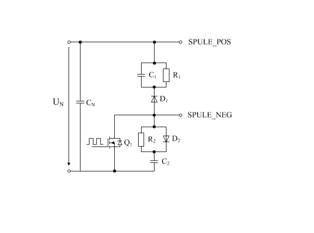

Hallo!
Ich habe eine Frage zu der (Teil-)Schaltung, die ich im Anhang
hinterlegt habe. Der Schaltung ist ein Sperrwandler vorgeschaltet, der
den Kondensator CN auf eine Sollspannung lädt. Schließlich wird der
Kondensator CN über eine Zündspule entladen, indem der Kondensator Q1
durchschaltet. Das Schalten von Induktivitäten führt zu
Spannungsspitzen, die die zulässige Drain-Source-Spannung des MOSFETs
überschreiten können. Daher wurden in der Schaltung zwei RCD-Netzwerke
eingebaut, um diese Spannungsspitzen zu verringern. Meine Frage ist nun,
wie genau diese Entlastungsnetzwerke funktionieren.
Ich glaube es funktioniert wie folgt: Im Abschaltmoment von Q1 dreht
sich die Polarität der Spulenspannung um, wodurch die Dioden leitend
werden. Die magnetische Energie der Spule wird abgebaut, indem die
Kondensatoren C1 und C2 geladen werden. Im Einschaltmoment fließt der
Strom der Kondensatoren durch die Widerstände R1 und R2, wodurch
elektrische Energie in Wärme umgewandelt wird. Resultiert eine
Verringerung der Spannungsspitzen nun daher, weil ein Teil der
magnetischen Energie in den Kondensatoren C1 und C2 gespeichert wird?
Wenn dem so ist, wäre ich für eine genauere Erörterung dankbar. Liege
ich richtig mit der Funktion der Dioden und/oder haben sie (noch) eine
andere Funktion?
MfG
thelightener
Gast #2528892
Kunst besteht darin, die böse induktive Abschaltspannung vom Rest der
Schaltung fernzuhalten und gleichzeitig eine schnelle Impulsfolge zu
ermöglichen. Daher die RC-Kombinationen und D1. WENN D1 direkt an der
Spule wäre, würde die magnetische Energie zu lange gespeichert.
