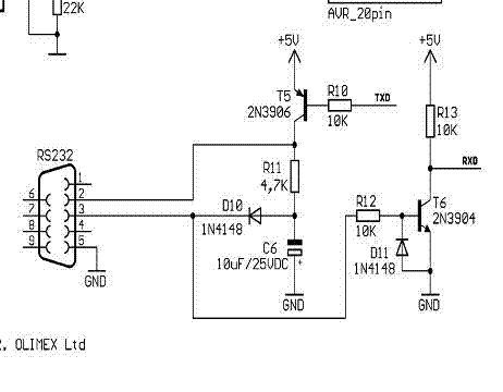

Servus,
ich habe mir eine AVR-IO besorgt, irgendwie funktioniert die RS232
nicht richtig. Der gleiche Prozessor funktioniert in einem anderen
Board (dort mit einem MAX232 als Pegelwandler). Das Board läuft
mit einem ATTiny2313, kompatibel mit dem Vorgänger.
http://shop.embedded-projects.net/index.php?module=suche&action=mask
Suche nach "avr-io".
Mit dem MAX liegt der L-Pegel bei -10V, ohne bei ca +0.5V und es
überträgt alles nur keine gültigen Zeichen.
Anscheinend ist in meinem RS232-USB-Adapter auch so eine Sparschaltung
die sich den L-Pegel aus dem Pegel für die Empfangsleitung holt.
Leider ist das Teil vergossen.
Oder interpretiere ich den Schaltungsausschnitt falsch ?
PS: Das avr-io entspricht fast meinem Prototyp, der einzige Unterschied
ist, ich habe gleiche einen MAX232 verwendet. Der verwendete uP
läuft auf meinem Prototyp einwandfrei mit gleichen Fuses etc.
