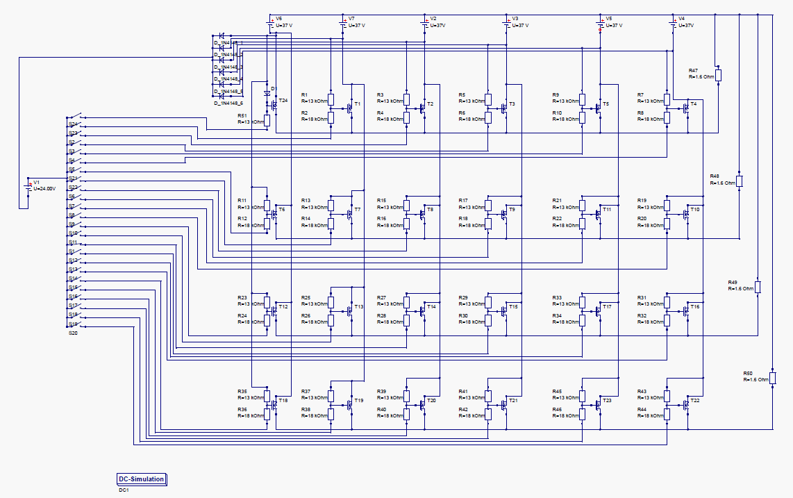

ich habe ein Problem mit einer Weiche die ich, da ich relativ oft
schalten muss und mir DC Relais zu teuer und zu groß sind eine Weiche
aufgebaut. Leider klappt das nicht so wie es mir vorstelle.
Sobald ich eine MOSFET schalte habe ich eine Potentialverleppung und die
Spannung geht an alle Verbraucher. Die Simulation klappt auch nur
einzeln nicht wie in meinem Schaltplan gezeichnet.
Geplante Funktion:
PV Inselanlage
ich habe 6 Quellen (PV-Module) 40V/8A die ich je nach Bedarf auf
4Verbraucher (Laderegler) schlaten möchte. Zur Ansteuerung benutzte ich
eine SPS mit 24V Ausgängen.
Es soll möglich sein alle 6Module auf alle 4Verbraucher zu schalten
wobei jedes Modul (Quelle) nur einmal vergeben werden kann. (Die
Programmierung war kein Problem, jetzt scheiter ich gerade an meinen
beschränkten Elektonikkenntnissen.
Habt Ihr eine Idee wieso das nicht klappt und wie ich die Schaltung
pimpen muss damit es funktioniert?
Bin über jede Meinung dankbar!
