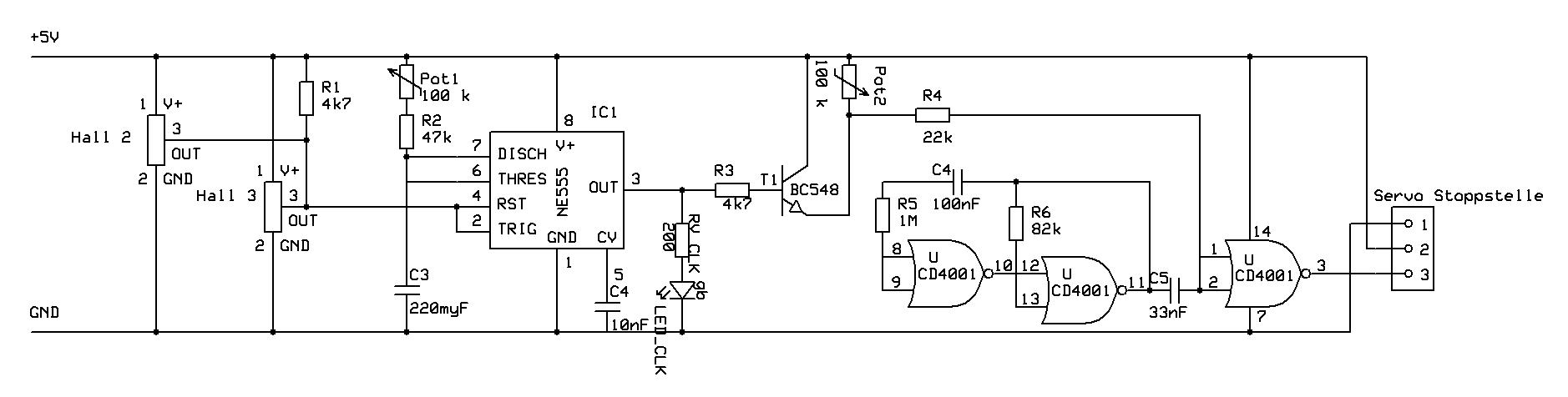

bin kein Experte in Elektronik und habe mir nach langem Suchen und
Überlegen eine Schaltung zusammengebastelt, die einen Servo über
Hallsensoren schalten soll.
Über die Hallsensoren soll der Servo für ein bestimmte Zeit in eine
andere Position verfahren werden. Nach Ablauf der Zeit soll der Servo
wieder in die Ursprungsposition zurückfahren.
Für das Zeitglied habe ich einen NE555 verwendet. Schaltung wie im
Datenblatt. Für die Servoansteuerung habe ich die Schaltung eines
Servotesters verwendet (Bausatz von ...).
Die Gesamtschaltung ist von mir :)
Liegt an einem der Hallsensoren Signal an, wird Reset und Trigger des
NE555 auf GND gezogen. Damit geht Out auf High. Ist C1 über R1 soweit
geladen, dass die Spannung an THRES schaltet, wird Out wieder auf Low
gesetzt. Kommt vorher erneit ein Signal von den Hallsensoren, wird die
Zeit wird neu gestartet, d.h. C1 entladen.
Mit Out wird über einen Transistor der Widerstand des
Servosteuersignalgenerators zwischen zwei Werten (18k und 18k+Poti)
geschaltet. Damit ändert sich das Steuersignal für die beiden Positionen
des Servos.
Wo ich mir unsicher bin:
- geht das mit den Hallsensoren so?
- ist die Transistorschaltung richtig aufgebaut?
