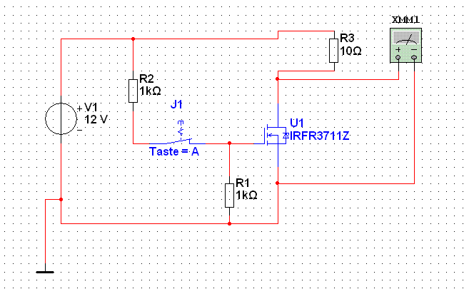

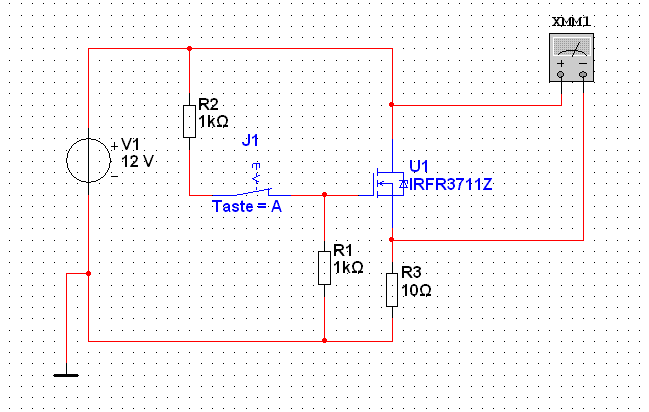

Kann mir jemand sagen warum zwischen S und D mal 5 mV und bei der
anderen Schaltung fast 8V (R3 zwischen Source un Masse)abfallen. Diese
Schaltungen sollten doch in beiden Fällen die niederohmige N Kanal
Strecke haben? Was ist mein Denkfehler?
Danke im Vorraus!
Datenblatt http://www.irf.com/product-info/datasheets/data/irfr3711z.pdf

Der MOSFET benötigt eine Spannung UGS (Spannung zwischen Gate und
Source), um durchzusteuern. Diese Spannung liegt bei Deinem Exemplar bei
ca. 4,5V (bei dieser Spannung beginnt der MOSFET zu leiten.
Hängt nun die Last zwischen Source und Masse, dann bewirkt die angelegte
Spannung am Gate zwar die Ansteuerung des Transistors. Diese Ansteuerung
bewirkt dann einen Stromfluss durch die Last, wodurch an dieser eine
Spannung (U=R*I) abfällt. Um diese Spannung ist dann das Sourcepotential
angehoben, so dass dadurch auch die Spannung UGS (Differenz zwischen G
und S) verringert wird. Es stellt sich ein Gleichgewicht ein. Dieses
Entgegenwirken der Wirkung (Strom durch die Last) zur Ursache
(Spannungsdifferenz UGS) nennt man Gegenkopplung. Eine solche
Gegenkopplung wird häufig bei linearen Schaltungen zur Stabilisierung
des Arbeitspunktes verwendet, ist jedoch bei der Anwendung des
Transistors als Schalter kontraproduktiv.
In der Variante Mit Last an D kann zwischen Source und Masse nie ein
Potential entstehen, da sich dort ja auch kein R befindet, an dem eine
Spannung abfallen kann. Die Spannungsdifferenz UGS wird also durch den
Laststrom nicht beeinflusst. Deshalb steuert der Transistor bei ca. 6V
voll durch, was im Betrieb als Schalter auch gewünscht ist.
Ich hoffe, das war jetzt nicht zu kompliziert...
