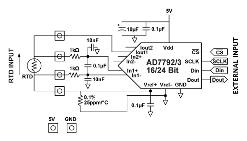

Ich möchte mittels Pt100, welcher per 4-Leitertechnik an einen AD7793
angeschlossen ist, eine Temperatur im Bereich von ca. -50...+100°C
messen können.
Leider habe ich auf diesem Gebiet fast keine Ahnung und stecke nun
fest...
Die Schaltung im Anhang habe ich im Netz gefunden und soweit ich das
sehe, sollte sie für meine Anwendung passen.
Nun zur Frage; wie ist denn der 0.1% Präzisionswiderstand (unten) zu
dimensionieren und auf was muss man achten?

Datenblatt lesen ?
Da der Pt100 bei 100 GradC ca. 138 Ohm hat, wäre ein Widerstand von
138.5 bis 200 Ohm sinnvoll, Hauptsache du weisst exakt seinen Wert. Bei
200 Ohm wird halt ein Teil des 24 bit Ergebnisbereichs nicht ganz
ausgenutzt.

Besten Dank den Antwortenden, das hat schon sehr geholfen!
