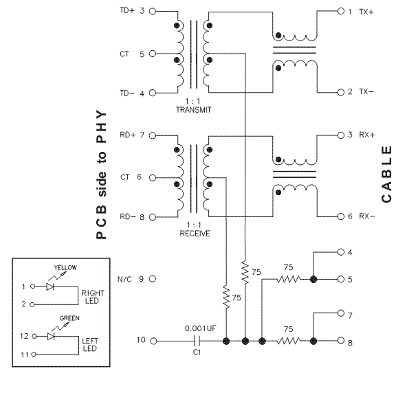

ich möchte gern mit einem LPC17xx von NXP einen kleinen Webserver bauen.
Am LPC muss ich natürlich dann PHY und Übertrager anschliessen...
Jetzt meine Frage.
Ich habe hier ein paar LAN-Buchsen mit integrierteM Übertrager. Die
Beschaltung ist gemäss Bild 1. Gleichzeitig habe ich die Schaltpläne

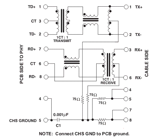

einiger gängiger Evalboards gegoogelt, und rausgefunden, dass die dort
verbauten LAN-Übertrager meist die Beschaltung gemäss Bild 2 haben.
Ich frage mich nun, wie relevant diese Schaltung wirklich ist?
Ich möchte den KSZ8001 PHY Chip verwenden, da ich diesen schon habe.
Dort sind im Datenblatt zwar ein paar Übertrager empfohlen, aber diese
kann ich sowieso alle nicht beschaffen, die müsste ich bei Farnell oder
Digikey bestellen, und nur wegen eines einzelnen popligen Übertragers
werde ich diese Mühe nicht auf mich nehmen - denn alle anderen Bauteile
habe ich in meinem Bastelsortiment bereits vorhanden.
Was meint ihr, kann die Schaltung mit meiner LAN-Buchse gemäss Bild 1
funktionieren? Oder wäre es evtl. klüger, mein Projekt mit Buchse und
Übertrager getrennt zu realisieren? Übertrager habe ich massenhaft, die
lassen sich ja aus alten Netzwerkkarten auslöten.
Was meint ihr?

Bis auf die andere Pinbelegung kann ich ehrlich gesagt keinen
Unterschied zwischen den Schaltungen sehen. Also nimm ruhig deine Buchse
mit Übertrager und passe einfach nur die Pinbelegung an.
Allerdings scheint mir in Bild 1 die RX seite vertauscht zu sein. Imho
müssen die stromkompensierten Drosseln immer auf der LAN Seite sein und
nicht auf der Phy seite, wie in Bild 2 auch richtig gezeigt. Kannst du
aber messen, wie es in der Buchse nun wirklich ist.
Naja, beim Bild 1 gibts doch noch einen kleinen Unterschied... Nämlich
ist auf der TX-Seite LAN-Seitig noch ein "Spannungsteiler" aus zwei
Drosseln.Für was der wohl gut sein mag? :-/

Richtig, habe ich übersehen. In einem uralten TI Datenblatt zum DP83905
habe ich allerdings gesehen, das meine Vermutung bezüglich der
stromkompensierten Drosseln richtig ist - immer auf der LAN Seite.
Könnte sein, das die zusätzlichen Drosseln dazu da sind, etwaige
Potentiale auf dem Kabel auf Masse abzuleiten...
