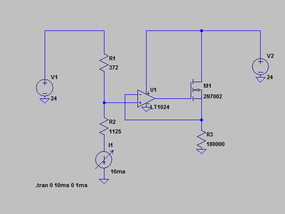

Hey Leute
Ich habe folgendes Problem.
Ich möchte ein Drehspulinstrument das für seinen Vollausschlag ca. 70uA
benötigt über eine veränderbare Stromsenke aussteuern.
Diese zieht bei voller Aussteuerung 16mA.
Mein erster Gedanke war, einfach einen entsprechend großen Widerstand
dem Drehspulinstrument parallel schalten, dass eben die 70uA über das
Instrument und die restlichen 15,93mA über den Widerstand fließen.
Hat nicht schlecht funktioniert, allerdings werde ich da durch die
Bauteiltoleranzen und Temperaturdrifts sofort ungenau.
Nach kurzer Recherche bin ich dann auf die Stromspiegel OP-Verstärker
Schaltung gestoßen. (Bild liegt im Anhang, Bauteile sind willkürlich aus
der Bibliothek entnommen)
Diese hat sich allerdings relativ schnell als nutzlos erwiesen, da ich
sie mit der StromSENKE nicht entsprechend steuern kann.
Ich muss genau diese Stromsenke zur Ansteuerung verwenden, kann bei
dieser nichts drehen.
Habt ihr eine Ahnung wie ich das sonst realisieren könnte?
