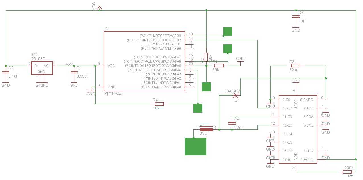

Liebe Experten,
bitte verzeiht mir die schlechte Umsetzung des Schaltplans in Eagle (das
ist eine ganz andere Baustelle). Mein eigentliches Problem läßt sich wie
folgt beschreiben:
Ich habe versucht den Schaltplan von dem Allegro LED Treiber
http://www.allegromicro.com/Products/Regulators-And-Lighting/LED-Drivers-For-Lighting/~/media/Files/Datasheets/A6210-Datasheet.ashx
nachzubilden. Zusätzlich habe ich einen ATtiny44 für das PWM Signal
verwendet. PWM via Taster und Tiny funktioniert soweit einwandfrei. Der
Treiber an sich ist auch relativ trivial, da der Schaltplan im
Datenblatt zu entnehmen ist. Ich habe beide Systeme voneinander getrennt
getestet, und sie funktionieren. Der LED Treiber dimmt auch, wenn ich
einen externen, kommerziellen Funktionsgenerator anschließe. Mein
Problem ist, wenn ich beides, ATtiny und A6210 auf eine Testplatine so
zusammenlöte wie im Anhang, dann läßt sich der Tiny nicht mehr richtig
durch schalten. Trotz Pull-up Widerstand macht die Schaltung was es
will. Die LED dimmt wahllos und irgendwann geht sie aus.
Kann es sein, dass ich durch die Spule und die hohen Ströme das System
besser, bzw. richtig mit Kondensatoren entstören muss? Ist der
Common-Ground ein Problem?
Vielen Dank für eure Hilfe!!!
Tom
Hier noch mal die Randbedingungen in Stichworten:
- Mit Funktionsgenerator funktioniert die Dimmfunktion des Treibers
- Ohne LED Treiber funktioniert der ATtiny PWM
- Spannungquelle: DC 15V/25A
- LED: 3x Cree, 10V/3A
- Taster: Zieht PA4 auf GND

Eine schlechte GND-Führung kann schon einiges an Mist machen.
Mir ist nicht klar was die grünen Flächen sollten.
Spannung und GND des Tiny direkt an die Eingangsspannungsklemmen führen.
Kondensatoren direkt an den 7805, Kondensator direkt an VCC des Tiny.
Eventuell vor dem Spannungsregler eine Diode und Elko setzen.
GND und Spannung der einzelnen Komponenten nicht auffädeln sondern
getrennt zu den Eingangsklemmen führen.

Hallo Hubert,
vielen Dank für die Tipps, werde die mal ausprobieren. Den Versuch mit
dem Kondensator hab ich in der Früh noch ausprobiert, aber ohne
wirklichen Erfolg. Baue auch mal den Tiny auf eine separate Platine und
guck mal was dann passiert. Denke wirklich dass ich da ein Erdungs-
und/oder EMV Problem habe.
Gruß,
Tom
P.S.: Die Pads sind für MISO/MOSI usw. hätt die im Schaltplan wohl
weglassen können.
