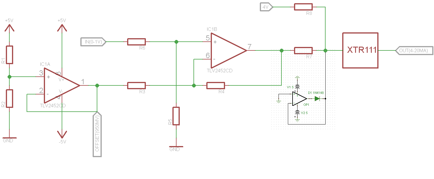

ich stehe gerade mit einer OPV-Schaltung etwas auf dem Schlauch.
Ich habe einen OPV-Verstärker aufgebaut (nicht-inv, 2-stufig, LT6005),
um am Ausgang auf 0V zu kommen wird dieser mit +-5V betrieben. Das
musste ich so machen, da der Verstärker auch als Senke arbeiten muss.
Also einfach ne Diode an den Ausgang geht nicht.
Es gibt bei der Schaltung auch eine Betriebskonfiguration, in der der
Verstärker einen Offset auf den -Eingang bekommt, also das
Eingangssignal erst ab einer bestimmten Schwelle verstärkt. Nun möchte
ich verhindern, dass der OPV bei einem Eingangssignal < Offset eine
negative Spannung rausgibt.
Weiß vielleicht jemand, wie man das am einfachsten erreichen kann.
Irgendwie seh ich die Lösung gerade nicht.
Danke schon mal und viele Grüße
Sebastian

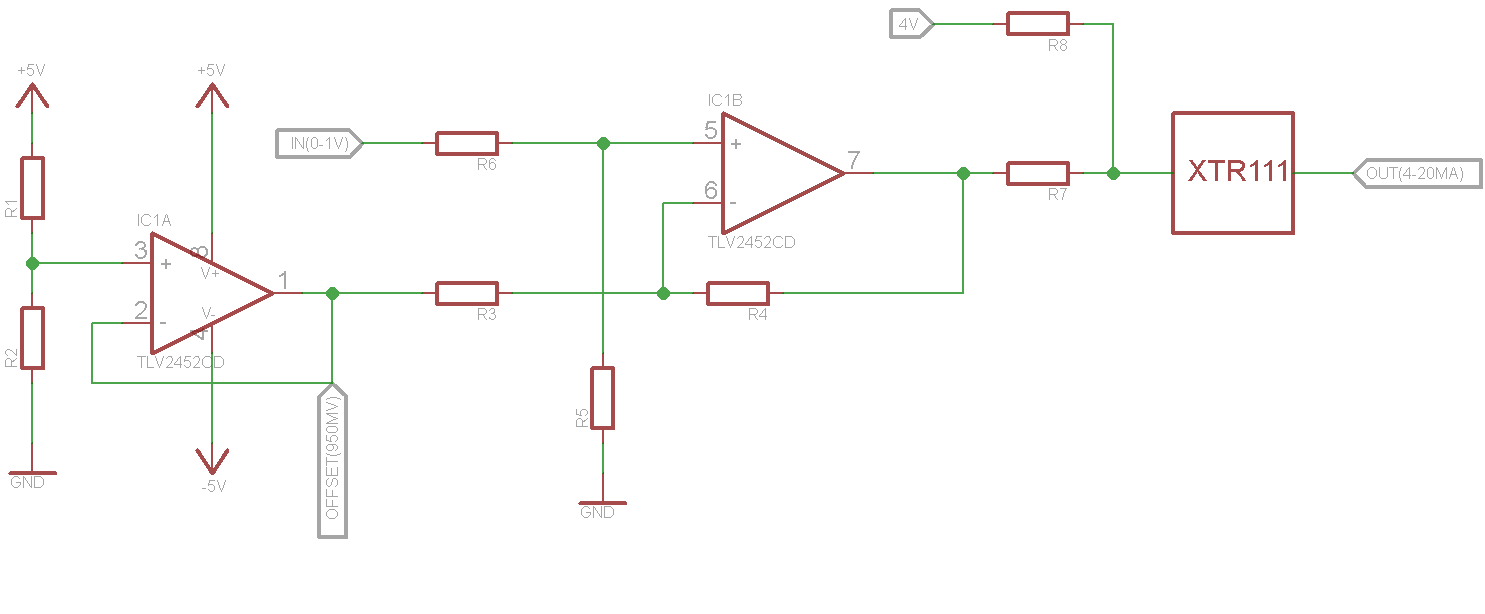

So,
hier mal der Prinzipschaltplan.
Es soll einfach verhindert werden, das bei Eingangsspannungen unter
950mV
der Verstärker eine negative Spannung rausgibt.
Ich möchte also den Bereich von 950mV bis 1V auf 0-4V abbilden.
Dieser Ausgang geht dann in einen XTR111 um 4-20mA zu erzeugen.
Somit muss ich auf den Ausgang noch einen Offset addieren.
Leider habe ich momentan irgendwie ein Brett vorm Kopf.
Vielleicht liegt die Lösung ja nahe und ich seh' sie einfach nicht.
Wäre schön, wenn mir jemand nen Tipp geben könnte.
Danke und Grüße
Sebastian
