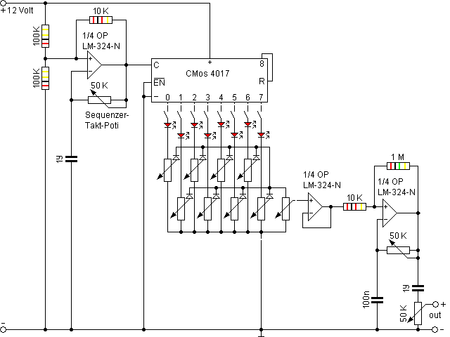

für meine Facharbeit muss ich einen analogen Synthesizer bauen, im
Internet bin ich auf obigen Schaltplan gestoßen. Ich habe die Schaltung
zusammen mit mehreren Elektrikern aufgebaut (ich selbst lerne gerade
erst wie man lötet...).
Das Problem ist, dass mir in letzter Zeit meine LM324er reihenweise
abrauchen. Zuerst dachten wir, es wäre, weil die Platine auf einem
Schraubenzieher lag, aber daran liegt es nicht.
Es ist alles komplett richtig verkabelt und verlötet. Den Synthesizer
betreibe ich mit einem Netzteil mit 12V und 1A. Es ist immer so, dass
das LM-324N zuerst normale Töne ausspuckt, dann hört man nur noch ein
hohes quietschen aus den angeschlossenen Lautsprechern. Auffällig ist,
dass das IC sehr sehr heiß wird dabei, man kann es danach gar nicht mehr
mit bloßen Fingern anfassen (ich habs trotzdem gemacht und mich
verbrannt...).
Irgendwas stimmt da doch nicht, oder??
Ich bin für jede Hilfe äußerst dankbar!
- Max
P.S. : hier habe ich den Schaltplan her:
http://prozessor-media.de/projekte/synthesizer/synthesizer.htm
und so soll der Synthesizer mal funktionieren:
http://prozessor-media.de/filme/synthesizer/synth4-wmv.wmv
http://prozessor-media.de/filme/synthesizer/synth3-wmv.wmv
Der Schaltplan ist fehlerhaft.
Nach dem CD4017 darf nicht alles nach Masse gehen,
wenn die Dioden entkoppeln sollen.
Der LM324 ist gar kein Lautsprecherverstärker.
Da muß noch ein richtiger Verstärker dahinter.
Der LM324 ist mit Lautsprechern hoffnungslos überlastet.
Das wäre bei dem 50k Poti am Ausgang kein Problem,
denn dieses Poti ist sowieso gnadenlos zu hochohmig.
Aber all das ist noch lange kein Grund daß ein LM324
abraucht. Das klingt eher danach, als ob die Schaltung
schwingt. Was beim Fehlen von Entkoppelkondensatoren,
das ist ein 100nF Keramikkondensator direkt von VCC
nach GND an jedem IC, auch nicht wirklich verwundert.
