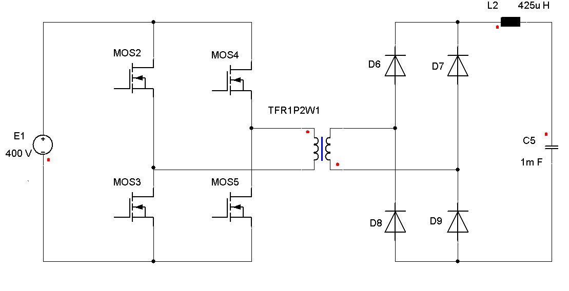

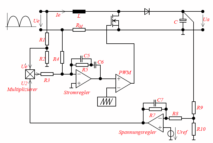

Nachdem die Regelung mit der PFC-Stufe ganz gut geklappt hat, will ich
jetzt noch den Gegentaktflusswandler mit Vollbrücke regeln.
Könntet ihr mir sagen wie ich die Transistoren ansteuern kann?
Brauch ich hier wieder eine Strom- und Spannungsregelung oder reicht nur
eine Spannungsregelung?
Kann ich diese dann wie die Regelung vom Aufwärtswandler aufbauen oder
muss ich da anderst vorangehen?
dankeschön

Normal wäre Spannungsregelung voltage control der PWM-Pulsdauer,
aber eine Stromabschaltung damit bei Überlast/Kurzschluss nichts
kaputt geht.
Nur in wenigen Fällen kann man auf den Kurzschlusschutz verzichten.
Ein SG3525 oder TL494 enthält doch alles wichtige in ihren
Datenblättern.

Man kann die gleiche Reglerstruktur auch für Vollbrückenwandler nehmen.
gerade Wandler mit sehr hoher Leistung regle ich immer mit zwei Reglern
in Kaskandenstruktur. man hat besserer kontrolle über dem Strom bei
Überlast und Stromlimitfunktionen. Ersetzt natürlich nicht eine
Cycle-per-Cycle begrenzung. Aber da du nur simulieren willst, ist das
egal.
Eher Buck... Im Prinzip ist es völlig egal ob du einen Buck regelst oder
ein Voll-, Halb,- Multilevel oder was auch immer für eine Brücke ist
immer das gleiche.
Der einzige Unterschied, ist die erzeugung des Pulsmusters aus dem
Reglerspannung.
Bei einen einfachen Vollbrücke ist das recht überschaubar, etwas
primitivste Logik.
Datenblätter und Appnotes ansehen und selbst nachdenken. Denn was bringt
es die simulation zum laufen zu bekommen ohne selbst etwas daran
entwickelt zu haben? (Mit dem realen Wandler und dessen realisierung hat
dies eh wenig zu tun)
Als Tipp, Regler mit dem Dreieck schneiden und die gegenüberliegenden
Fets ein und Ausschalten, ein D-FF oder T-FF kann hilfreich sein...

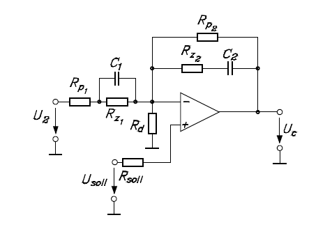

ich hab da diese Spannungsregelung gefunden, soll ich jetzt das
nachbauen und dann nach dem OPV noch ein OPV einbauen was ich mit einem
Dreiecksignal zur Erzugung der PWM dazuschalte?
Wie soll ich die Widerstände und die Kondensatoren dimensionieren? kann
ich ähnliche Werte wie bei der PFC-Regelung nehmen?
und danach durch ein D-FF die Transistoren schalte..
Mos2 und Mos5 normal ansteuern und Mos3 und Mos4 negiert, hab ich das
richtig verstanden?
