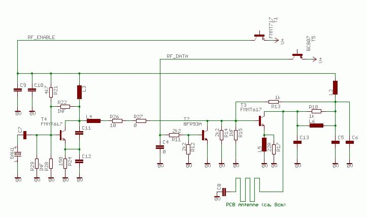

ich suche einen Transmitter (Modul oder Baustein) für 433,92 MHz, das
mit AM OOK etwa 50kbaud übertragen kann.
Die meisten erhältlichen Module machen bei 10kbaud schlapp, während
Bausteine wie z.B. der MRF49XA nur FM beherrschen oder der CC1101 zwar
OOK bis 250kbaud, aber zu unflexibel sind (die Präambel/Sync lässt sich
nicht deaktivieren und es gibt keinen direkten Dateineingang).
Einen diskreten Aufbau möchte ich vermeiden.
Die stört deshalb, weil ich für einen existierenden Empfänger einen
passenden Sender bauen möchte. Und der Empfänger reagiert halt nun mal
nur auf ein festgelegtes Protokoll ohne Präambel und ohne CRC.

Schaut man sich die Bedienungsanleitung des "Hensel Strobe Wizard" an,
findet man die Sendefrequenz von 433,92 MHz.
Die meisten billigen Sendemodule ohne Microchip arbeiten mit einem
festen SAW-Oszillator, der per Bias ein/ausgeschaltet wird.
Da der SAW-Oszillator ein wenig Zeit zum Anschwingen braucht, sind der
Baudrate enge Grenzen gesetzt.
Es gibt zweistufige Sendemodule, d.h. Oszillator und Sendestufe sind
getrennt. Damit sind höhere Baudrate möglich, wenn nur die Sendestufe
getastet wird und der SAW-Oszillator durchläuft. Diese Module weisen
i.d.R. eine höhere Sendeleistung/Reichweite auf, bieten aber kein echtes
on/off Keying sondern Amplitudenmodulation (ASK).

Deine Antwort hat mir wirklich weiter geholfen, danke dafür. Der
Originalsender hat tatsächlich einen ständig laufenden Oszillatorteil,
der über eine separate Stufe "ausgetastet" wird (vgl. angefügter
Schaltplan).
Ich bin bisher davon ausgegangen, dass auf Null getastet wird - quasi
OOK.
