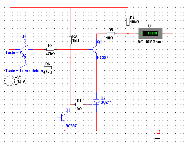

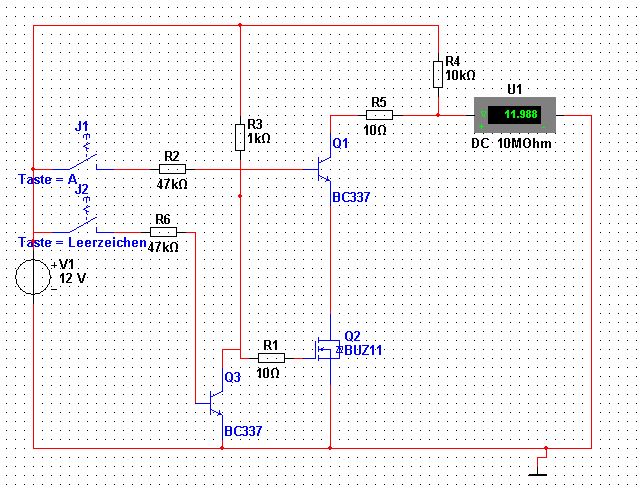

Ich habe eine LED Lampe gebaut, welche aus 6 Konstantstromquellen
befeuert wird. Die KSQ besitzt einen MC34063
(http://www.mikrocontroller.net/articles/Konstantstromquelle_fuer_Power_LED).
Über eine Schnittstelle zum PC soll jede KSQ seperat gesteuert werden
(PWM).
Das KSQ-IC interpretiert >1.25V = aus, <1.25V = an. Als IC-Ersatz in der
Schaltung dient das Spannungsmessgerät U1. Anschluss + von U1 ist also
das IC.
J1/R2/Q1 entsprechen einem von 6 Optokopplern, welche durch den PC
angesteuert werden. Der max. Strom liegt etwa bei 30mA.
Q3 ist der Ausgangtransistor einer Übertemperaturschaltung. Q3
durchgesteuert = Übertemperatur. Q3 = hochohmig = Temp i.O.
Die Temp. Schaltung soll alle Kanäle abschalten, deswegen wird der FET
vor allen Emittern der Optokopplern geschaltet.
In der Simulation klappt es. Da mir der ganze Spass flöten geht, wenn
ich zum zweiten mal Bauteile besorgen muss und neue Platinen erstellen..
fällt jemandem ein dicker Bock ins Auge?
Grüße, Michael..
