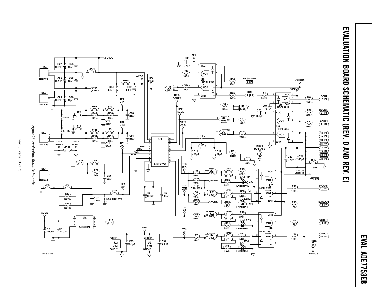

ich arbeite momentan an einem Projekt, bei dem ich die Funktionalität
eines Wattmeter ICs (ADE7753) verifizieren soll. Hierfür steht mir das
Evaluierungsboard (EVAL-ADE7753EB) zur Verfügung. Insbersonders ist für
uns die Abtastrate des ADC interessant. Diese ist auf 3.5, 7, 14 und 28
KSPS einstellbar.
Das Board ist über den Parallelport mit dem PC verbunden. Mit den GiveIO
Treibern erreiche ich über den Parallelport 3.5KSPS. Nach meiner
Erfahrung ist über den LPT auch nicht mehr möglich.
Mittlerweile benutze ich den Teensy2 um mit dem Chip über SPI zu
kommunizieren. Mit einer SPI Frequenz von 1MHz kann ich maximal mit
10.4KSPS auslesen. Erhöhe ich diese auf 2MHz werden die Samples zwar
schneller, aber fehlerhaft ausgelesen. Auf dem Oszi sieht jedoch alles
korrekt aus.
Mein SPI Signal wird durch die Optokoppler, die auf dem Board sitzen
verzögert.
Meine Fragen:
Wäre es eine Option die Leiterbahnen auf dem Board zu trennen um das SPI
Signal direkt an den Chip anzulegen?
Hat jemand schon mal versucht den ADE7753 mit 24KSPS zu betreiben?
Im Anhang befindet sich der Schaltplan des Evaluierungsboards.
