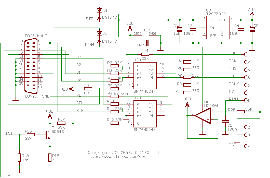

> Ebenso liegt Y6 eingangsmäßig auf GND
Kann aber über das IC geschaltet werden.
>Und hier noch die Overkill-Variante mit 32kHz-Quarz usw. von TI
Der Original TI ist auch für die ganz alten MSP tauglich. Die hatten
teilweise noch andere Signale zum Programmieren notwendig.

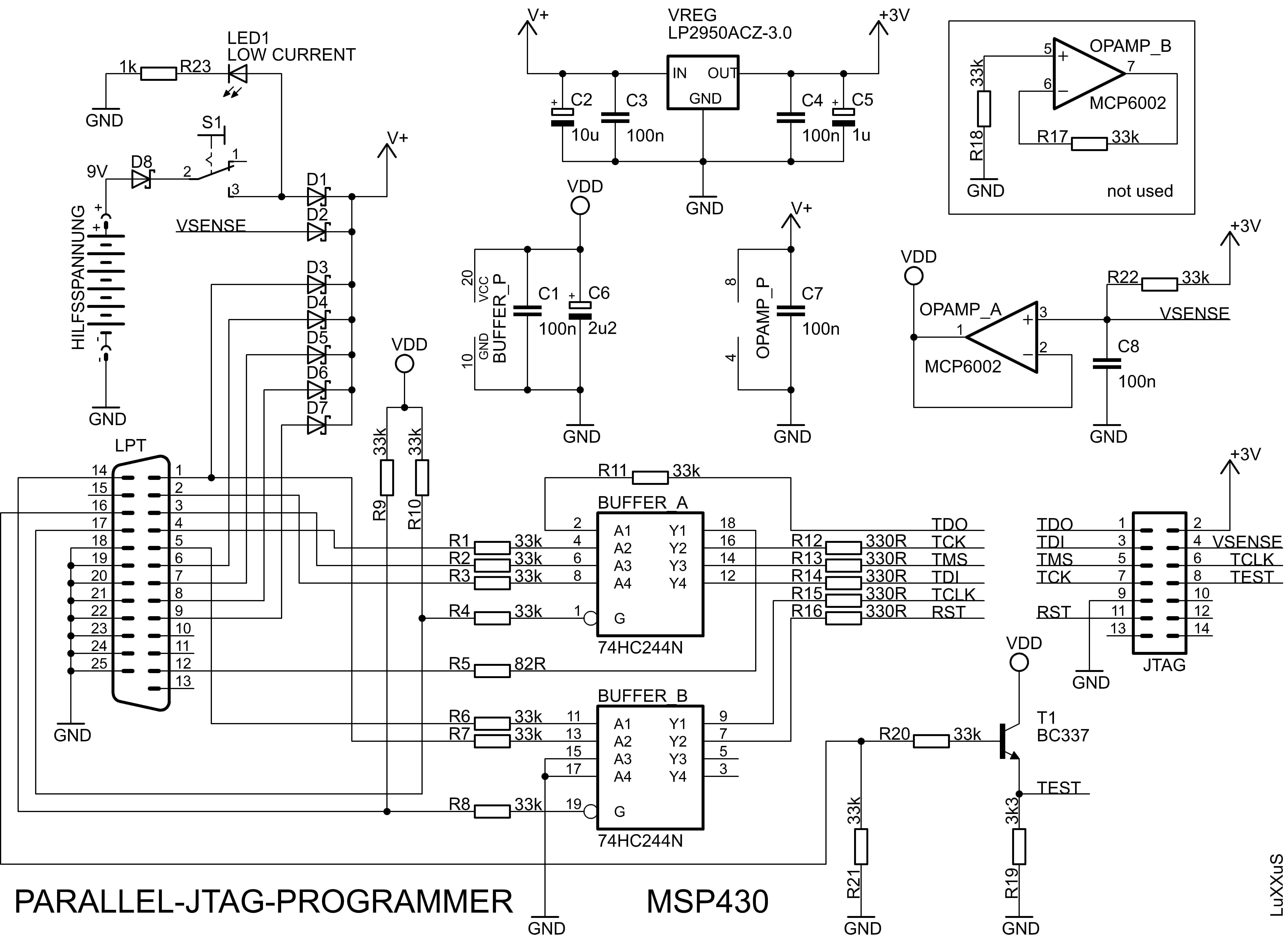

So, nur falls irgendwer irgendwann mal dasselbe Problem hat.
Ich habe hier jetzt einen Schaltplan bekommen, nach dem ich nochmal
einen Parallel-Programmer aufgebaut habe. Mit diesem funktioniert es nun
ohne Probleme!!!! Auch ohne RST am uC.
Zum Flashen benutze ich jetzt FETPro430 von Elpotronic - das Programm
ist echt zu empfehlen und in der Lite-Version kostenlos. Hat aber für
den Heimanwender keine Einschränkung o.ä.
Grüße und danke an LuXXuS!!!
Gast #2667772
Nachtrag: Ich wurde noch darauf hingewiesen, dass der hier verwendete
MCP6002 keine 9V Versorgung verträgt. Beim Einsatz einer externen
Spannungsquelle von 9V (Blockbatterie) muss also ein anderer Typ gewählt
werden.
