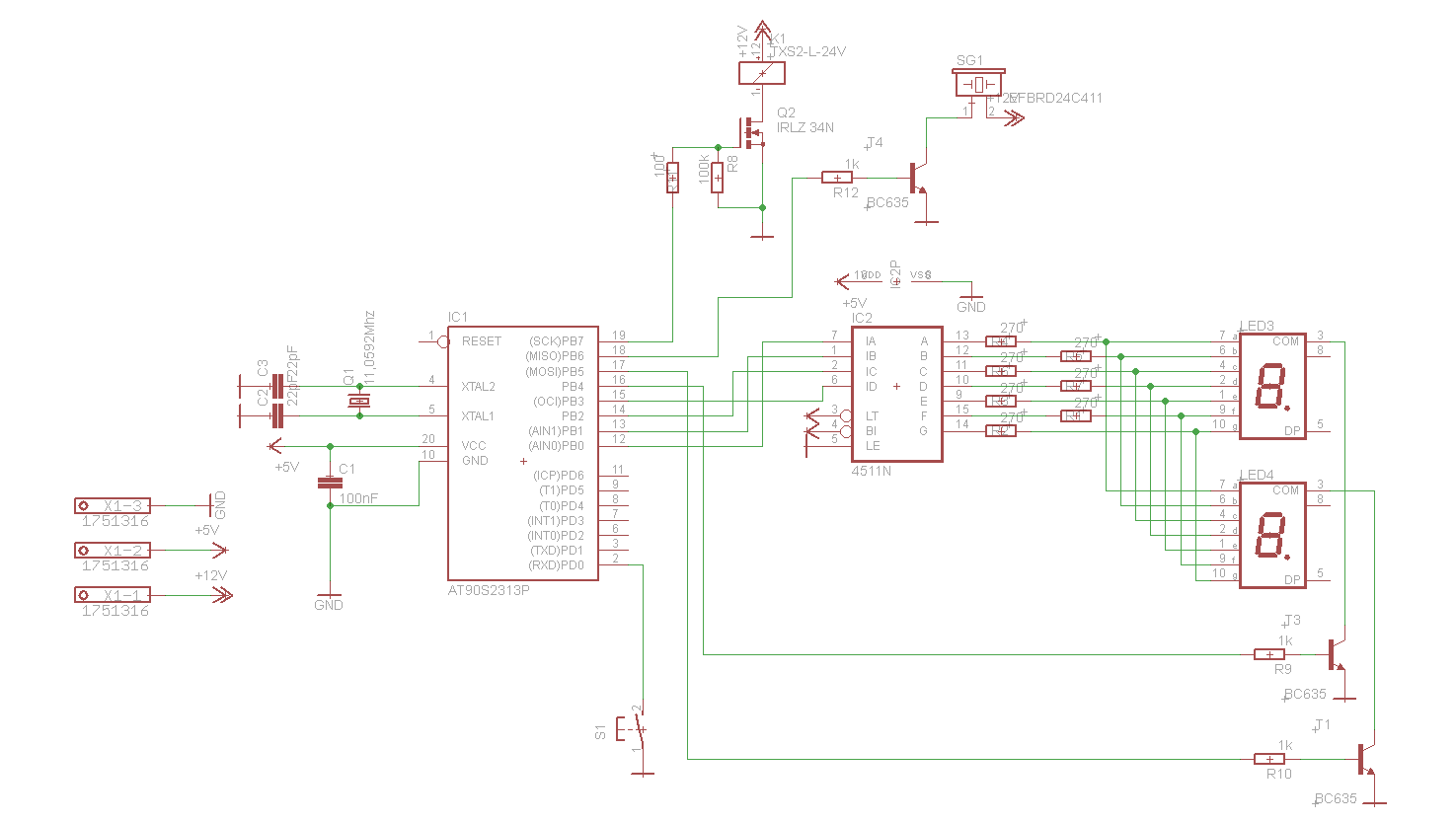

könnt ihr bitte mal eine Blick auf die Schaltung + Code werfen und
Verbesserungsvorschläge machen? (Siehe Anhang)
Es ist mein 1. Projekt (Tastenentprellung wird noch hinzugefügt).
Die Schaltung wurde bereits erfolgreich auf einem Steckbrett getestet.
Funktionsbeschreibung:
Bei Betätigung des Tasters wird ein Schütz über den MOSFET eingeschaltet
(12V DC mit integrierter Freilaufdiode).
Von x Sekunden wird herunter gezählt und die verbleibenden Minuten auf
2x 7-Segmentanzeigen angezeigt.
Die Segmente werden über einen BCD-Treiberbaustein versorgt und
gemultiplext.
X Sekunden vor Ablauf wird ein Summer betätigt.
