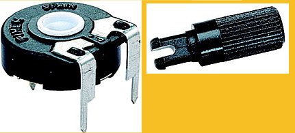

Hat jemand von euch Erfahrungen mit den Piher Trimmern für
Steckachsen-Montage (siehe Bild im Anhang)? Ich finde nämlich nie
gescheite und preiswerte Potis für Printmontage, habe nun bei Conrad im
Online-Shop diese Trimmer gesehen. Hält das wenn man auf der Steckachse
dann einen Potiknopf montiert oder fallen diese Steckachsen einem dann
ständig ab?
Wäre nett wenn jemand seine Erfahrungen mal posten könnte, falls das
nichts taugt brauche ich erst garnicht bei Conrad zu bestellen ;-)
Danke!
Marco

Früher habe ich mal nach dem Prinzip einige Schaltungen gebaut. Wenn du
genau auf das Ende der Steckachse schaust, siehst du so etwas wie eine
Kralle. Die Verbindung zwischen Trimmer und Achse ist mechanisch
einigermaßen stabil. Herausfallen wird die Achse bestimmt nicht. Lies
aber vorher in den Datenblättern der Trimmer nach welche Lebensdauer
die haben. Ich meine mal gelesen zu haben, daß schnöde Trimmer nur 50
bis 300 Betätigungen haben. Also für deine Stereoanlage taugt das
nicht.

Hi Michael, danke! 300 Betätigungen sind für meine Anwendung echt zu
wenig, da schau ich lieber weiter nach vernünftigen Potis.

@ Marco,
ich habe bisher gute Erfahrungen mit Alps gemacht, seit Anfang der 80er
Jahre Tonmischpulte und Lichtpulte repariert. Alps ist etwas teuer aber
von der Qualität bin ich überzeugt.
