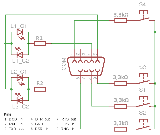

Ich möchte gern 4 Taster (simples Polling) und 2 Leds am COM-Port eines
PCs betreiben.
Die Programmierung mittels ioctl wird ja unter ...
http://www.mikrocontroller.net/articles/Ports_benutzen_(GCC)#Die_Pinebene
... gut erklärt.
Hinsichtlich des Schaltplans (Entwurf siehe Bild, Sicht auf Lötpins der
D-Sub-Buchse) hab ich aber noch Unklarheiten.
Ich las zwar, dass der COM-Port kurzschlussfest sein soll, denke aber,
ein paar Widerstände schaden nicht:
Jeder Taster bekommt einen Widerstand, um ggf. auch die Ströme zwischen
den Eingängen bei mehreren gedrückten Tastern zu begrenzen.
Für die 2 Leds (Duo-Leds mit 2 Pins) wird je ein Vorwiderstand
(12V-Uf)/If verwendet.
2 Fragen:
Kann man bei unterschiedlichen Leds (Uf und If) einfach jeweils deren
12V-Vorwiderstand verwenden, selbst wenn jene LEDs (und Widerstände)
'teilweise' in einer Reihe betrieben werden? (Knoten- u. Maschenregel)
Hab ich vll. ein Problem übersehen?

Mehr als 2mA würde ich dem COM-Port nicht entnehmen.
Die Ausgänge bringen meist nur 10V, nicht 12V. Uf der LEDs je nach Typ
1,6 bis 2,2V.
Also R1,2 = (10V - 2,2V) / 2mA = 3,9kOhm

Meinst du höhere Ströme sind schädlich? (Hatte mal was von 10mA pro
Ausgang gelesen.)
Mit 2 mA sind für LEDs (If = 20mA) zwar schon deutlich dunkler) aber
noch ok.
Über Pin 5 fließen dann aber schon ggf. 4mA. Stellt das ein Problem dar?
Die Widerstände an den Tastern sollten dann wohl auch eher 5-6kOhm
betragen?
