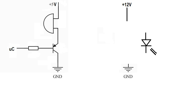

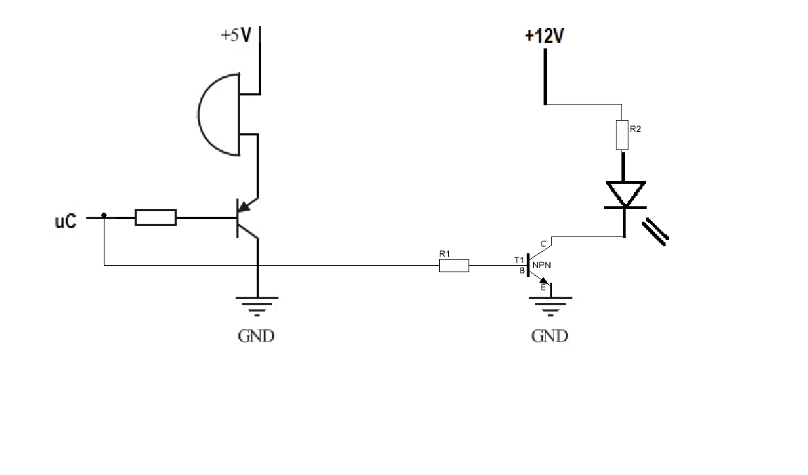

Hallo
wie kann ich mit der vorh. schaltung einen 12Volt 500mA ledstreifen
schalten ?
den pieper will ich eigendlich auslöten und ggf. durch einen widerstand
ersetzen ! der vorh. transistor und widerstand sollen nicht verändert
werden ! hatte schon an ein kleines relais gedacht, aber das geht doch
sicherlich noch kleiner/einfacher mit einem weiteren transistor/ mosfet
