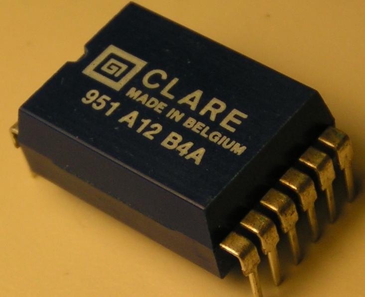

Hallo, weiß jemand, was das für ein Teil ist? Google findet zwar die Typbezeichnung, aber nix genaueres.

Woher hast du es?
#197253
Habe ca. 1,5m Kleinteilemagazine geschenkt bekommen, die üblichen R,C,T,IC etc. konnte ich identifizieren. Stammt von einem Hobbyelektroniker in Rente.

bin jetzt durch google mal bei www.clare.com gelandet
#197255
ich mach jetzt schluß mit der suche wenn du 951A12B4A in google oder altavista eingibst, kannst du die dinger überall zu 1000Stk bestellen - datenblatt gibt es aber nirgens zum download. www.derf.com/pdf/9601-20.pdf hat 951 A12 B2A -> reed relay 6VDC (630 ohm) 2 kontakte (8poliges gehäuse) und 851 A12 B1A ist ein 12 VDC (500 ohm) reed relais mit 1 kontakt (6poliges gehäuse) jetzt behaupte ich mal einfach 951 A12 B4A (lt. bild 12poliges gehäuse) ist: ein reed relais spannung der spule evtl. messen (wenn 2 kontakte ca. 500 ohm haben -> 6VDC, bei 500 ohm -> 12VDC) hinter den restlichen anschlüssen dürften sich 4 schaltkontakte verstecken (spannung an spule -> durchgang, keine spannung -> kein durchgang)

ich wieder korrektur (wenn 2 kontakte ca. 630 ohm haben -> 6VDC, bei 500 ohm -> 12BDC) sollte es werden, aber meine tastatur ist schon wieder betrunken
#197257
Danke Gast, es ist ein Relais. Wenn es ein IC wäre, würde es nicht so oft klick machen können.

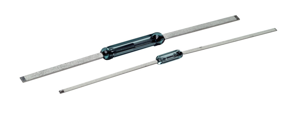

ein reed relais das klickt ? bei hersteller, die ihr eigenes bauteil bei der suche auf ihrer homepage nicht finden, wundert mich nichts ;-)
#197259
Gast, weshald sollten denn Reed Relais nicht klicken?
#197260
Eben. Es Klickt,und wenn auch sehr leise (Je nach Größe) Is ja schließlich ein Elektromechanisches Bauelement. Im Anhang mal das Schaltelement "Nackt" ohne Spule '-) Antwort schreibenBitte melde dich an, um einen Beitrag zu schreiben. |
