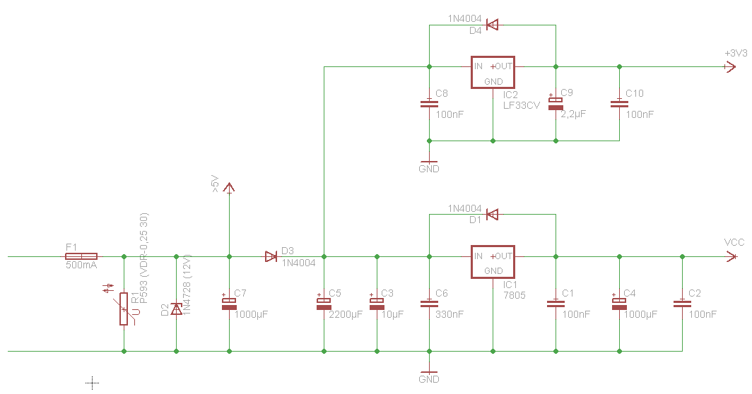

Im Anhang befindet sich ein Ausschnitt aus Ulrich Radigs Webserver
Projekt.
Die Linearregler sind in diesem Fall parallel geschaltet. Ich hatte
zunächst vor für meine Spannungsversorgung die beiden Linearregler
hintereinander zu schalten. Es soll aus einem SNT mit 7,5 oder 8V
gespeist werden. Ich dachte durch die Reihenschaltung hätte ich den
Vorteil, dass über dem 3,3V Linearregler nicht soviel Leistung abfällt,
da ja nur noch von 5V auf 3,3V geregelt werden muss.
Mir ist natürlich klar, dass der Strom der hinter dem 3,3V Regler
gebraucht wird auch durch den 5V Regler fließt und damit dort die
Leistung in Wärme umgewandelt wird.
Nun meine Frage was spricht für und was gegen die
Reihenschaltung/Parallelschaltung?

erstmal ein paar kleine Fehler.
1. Die Z-Diode hat keinen Begrenzungswiderstand oder Sicherung, die
würde einfach durchbrennen und die Spannungsregler wären als nächstes
dran.
2. Jedem Spannungsregler einen 3000µF/A Elko und einen 100nF spendieren.
3. 220µF am Ausgang finde ich etwas hoch.
Zu deiner Reihen/Parallelschaltung: Die Leistung muss verheizt werden ob
der erste Spannungsregler die Hauptlast trägt oder nicht würde ich nach
deinen Spezifikationen festmachen. Wieviel Strom willst du der 5 und
3,3V Seite entnehmen können?

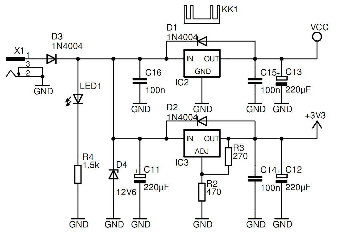

Gast #2718509
Also das war wie gesagt nicht mein Entwurf.
Mein aktueller Entwurf ist im Anhang. Die Z-Diode ist in meinem Fall
auch ohne Widerstand drin. Du hast aber recht die macht alleine keinen
Sinn. Aber wo sollte ich einen Widerstand reinbauen? Direkt nach der
Sicherung? Wie lege ich den aus? Ich will ja nicht zu viel Leistung über
den Widerstand verlieren. Ein 1Ohm Widerstand würde bei 1A bereits 1W
verbraten und 1V würde darüber abfallen. Es sollen insgesammt über beide
Regler max 1A fließen. Die Sicherung ist zwar auf 500mA ausgelegt, aber
das ist erstmal nur Vorsichtsmaßnahme.
Über den 3,3V Regler sollen ca. 150mA - 200mA fließen. Für den ENC28J60
und noch unbekannte 3,3V Bauteile.
Nach Überschlag meiner restlichen Schaltung fließen über den 7805 max
800mA.
Warum ist ein großer Kondensator am Ausgang eines Linearreglers
schlecht? Wie beeinflusst er die Schaltung? Ab wann ist er zu groß? Mein
1000µF Kondensator ist ja dann viel zu groß.
> schlecht?
Warum ist ein 1000 kg Gewicht am Fuß eines Seiltänzers schlecht ?
> Mein 1000µF Kondensator ist ja dann viel zu groß.
100nF reichen. Wenn die sich entladen, ist der Regler schnell genug, um
nachzuregeln, bevor die Spannung ausserhalb des Nennbereichs kommt. Mehr
ist schlicht nicht nötig, kostet nur Platz und Geld.

Deine Eingangsspannung scheint schon aus einem Gleichspannungsnetzteil
zu kommen (Steckernetzteil?). Da ist der 2200uF und 1000uF elko am
Eingang unnötig, der 10uF reicht, und am Ausgang reicht bei 78xx ein
100nF Kerko.
Wichtiger ist, daß die Leitungen zu den KerKos möglichst kurz sind.
D1 und D4 sind überflüssig, sie haben überhaupt nur bei Ausgangsspannung
über 7V einen Effekt.
Gegen Blitz hilft der VDR. Die Z-Diode D2 eher weniger, nimm mindestens
eine Transil wenn du dem VDR nicht traust.
In Reihe zur Sicherung sollte eine Spule, eine UKW-Funkentstör-Drossel
von so 50uH. Die hält alle Spannungsstösse ab, die schneller steigen,
als die Elektronik ausregeln kann, als C6, C8 durch ihre
Eigeninduktivität und Zuleitungsinduktivität abpuffern können, als C3
annehmen kann.
Gegen Blitzschlag hilft erst mal, jedes Gerät mit nur einer Leitung
anzuschliessen.
Denn jede Leiterschleife ist eine Trafowindung.
Die wenigsten Geräte machen aber Sinn mit nur einer Leitung, meistens
braucht man 2 oder 3 (Netzleitung, Eingang, Ausgang).
Dann sollten diese Leitungen parallel geführt werden. Nicht eine in eine
Raumecke und die andere in die andere Raumecke.
Beispielsweise die Telefonleitung zusammen mit dem Netzkabel zum
Sicherungskasten, und DORT, wo die Telefonleitung von druassen
reinkommt, dort baut man einen Überspannungsschutz hin, einen
ordentlichen, mit Gasableitern und VDRs.
Sonst hilft der kleine VDR im Gerät sowieso nicht.

#2719019
ich wurde mich beim Spannungsregler auf die Empfehlung des Herstellers
verlassen, siehe Datenblatt. Manche Low Drop Regler z.B. brauchen einen
kleinen Low ESR Elko zw. 1-20µF weil sie sonst schwingen, durch den
größeren Elko wird der Spannungsregler träger.
D1 und D4 haben den Hintergrund, das eine Spannung in der Schaltung bei
abschalten der Versorgungsspannung und absinken derselben rückwärts
durch den Regler fließen und ihn zerstören können. Die paar Cent würde
ich auf jedenfall investieren. Beispiel man baut ein Ladegerät und
schaltet die Versorgungsspannung ab nun würde vom Akku der Strom durch
den Laderegler gehen und diesen grillen. Ok man könnte der Ladeschaltung
auch eine Diode spendieren damit das ganze nicht rückwärts geht. Aber es
kann schonmal vorkommen das man etwas übersieht.

Zu den Kondensatoren C7 und C5. Ich habe an der >5V Seite einen
Infrarotsender. C7 soll den nötigen Strom für den Sender liefern. Für
eine gewisse Reichweite braucht der bissl Strom. Dabei soll der Strom
für die restliche Schaltung nicht "abgesaugt" werden deshalb die Diode
D3 und nochmals C5. Das hab ich auch in meiner bisherigen Schaltung so
gehabt und es hat sich bisher zumindest bewährt.
