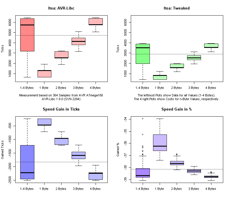

Hi, hab heute meine ersten Gehversuche mit R gemacht. Auch wenn mir die
Sprache selber ziemlich chaotisch erscheint, bin ich dank reichlich
vorhandener Beispiele einigermassen fix vorangekommen.
Im Anhang ist ein 2x2 Boxplot. Die einzelnen Plots lassen sich einfach
beschriften, aber ich hab keine Möglichkeit gefunden, eine
Gesamtüberschrift/Erklärung für die gesamte Grafik hinzubekommen.
Ich hab versucht, ein Layout mit 5 Boxen zu verwenden:
 111
 2|3
 4|5
 layout (matrix (c(1,1,2,3,4,5), 3, 2, byrow = TRUE), heights=c(1,4,4))
 plot.new()
 title (main="Text")
und Titel/Erklärung in $1 unterzubringen. Aber die Ränder werden so dick
daß R ständig einen Fehler wirft, so daß ich diesen Ansatz aufgegeben
hab.
Wie bekommt man da noch ne Gesamtüberschrift hin?
Hier noch das R-Skript

OP Persönliche Seite #2721678
Ahhh, ja. Damit geht's.
...und die Frames noch ein bisschen rumschubsen:
par (mfrow = c(2,2), oma=c(0, 0, 5, 0), mar=c(3.1, 3.1, 2.1, 1.1))
boxplot (...)
title (main=titleAll, line=3, outer=TRUE)
