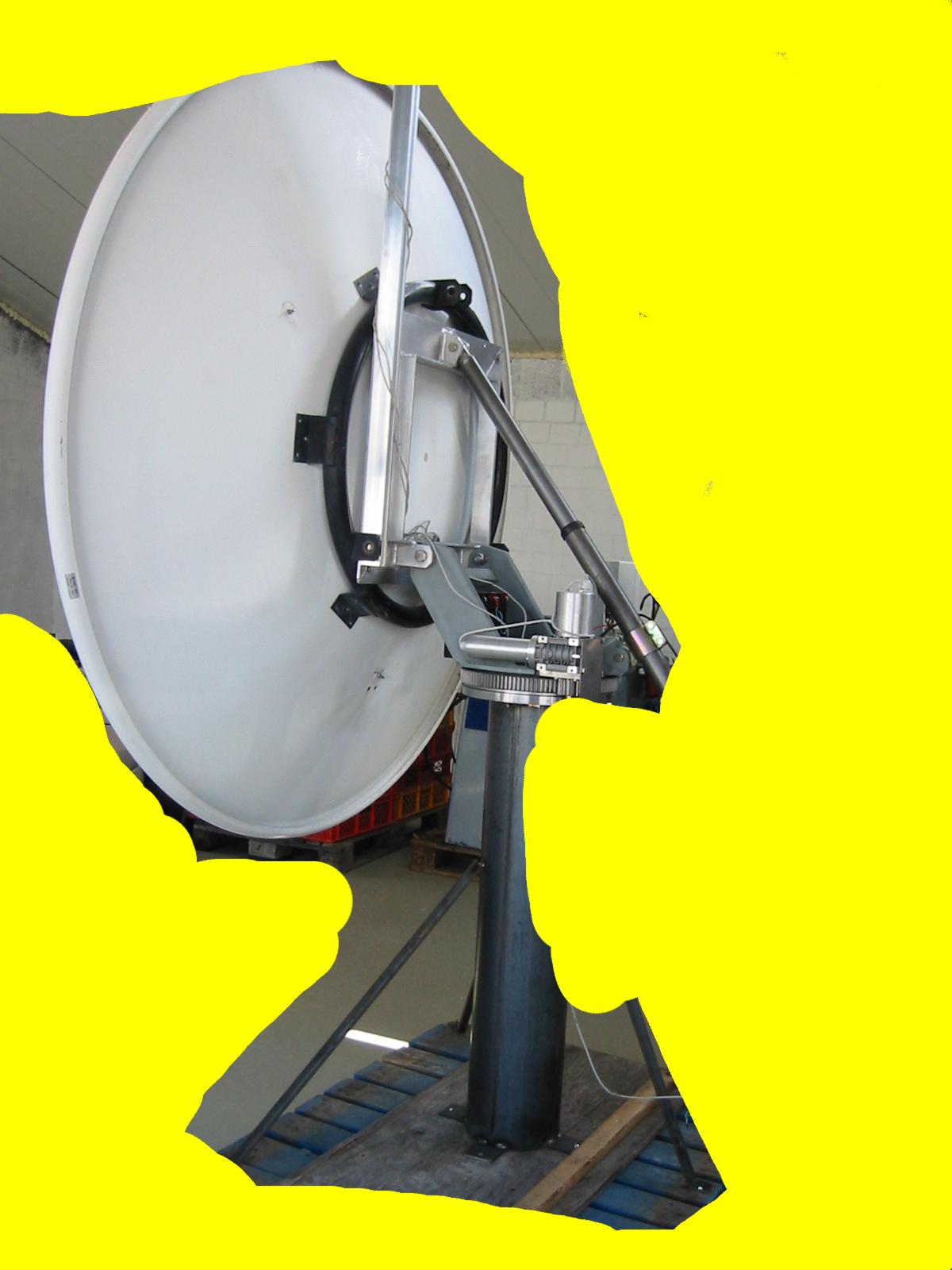

von tex (Gast)
ne! Mein Auftraggeber hat es. Ich hab ihm die Steuerung gebaut. Shit.
Ich wollte Dir ein Photo anhängen aber ich find nicht mehr...
von Weihnachtsmann (Gast)
Natürlich mit AVR ohne OPV?
von tex (Gast)
so sah es mal von hinten aus, von vorne hab ich keins...
