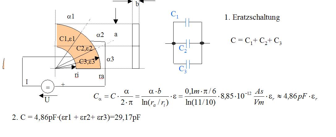

Hallo, ich habe von unserem Professor ein Skript mit Übungen erhalten. Jetzt sitze ich schon zwei Stunden an dieser Aufgabe. Ich komme da nicht auf eine vernünftige Lösung. Ich verstehe da nicht die Lösung für C. Kann mir jemand das genauere erklären? Gruß
Ich glaube nicht, daß das die gesamte Aufgabenstellung ist. Ohne die zu kennen, wird Dir hier niemand helfen können.
Das ist ein Zylinderkondensator. Du nimmst also erst mal die Formel für diese Geometrie oder leitest diese her. Die verschiedenen Kapazitäten der Segmente kannst du dann mit einem Dreisatz ermitteln und aufsummieren. Die Streufelder werden in der Aufgabe wahrscheinlich vernachlässigt.
