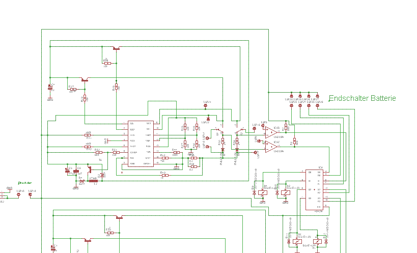

Hallo Community.
Ich bin am Verzweifeln....
Ich habe die im Anhang hinzugefügte Schaltung aufgebaut und sie
funktioniert fast zu meiner Zufriedenheit. Wenn die Spannung am
invertierten Eingang unter 1 V fällt setzt der Ausgang ein RS-FF und
dieses dann ein Relais solange die Batterie eingesetzt ist. Wenn ich sie
rausnehme bekommt der Reseteingang von dem FF high signal und es soll
zurücksetzten. Das funktioniert auch aber nur wenn ich das mit einem
Relais mache. Sobald ich den Ausgang des zweiten Komparators an den Set
Eingang des FF lege kann ich nicht mehr zurücksetzen :/
Ich teste da jetzt schon ewig rum aber ich komm nicht drauf :(
Kann mir bitte jemand helfen?
Gast #2749363
Sry dass ich euch damit Belästigt hab ;)
Hab den Fehler endlich gefunden :D
Der Set-Eingang ist dauerhaft gesetzt gewesen weil nach dem Umschalten
des Relais der Pegel des Komparators fehlte und dieses so dauerhaft high
hatte.
Hole mir den Pegel jetzt direkt von der Batterie :)
