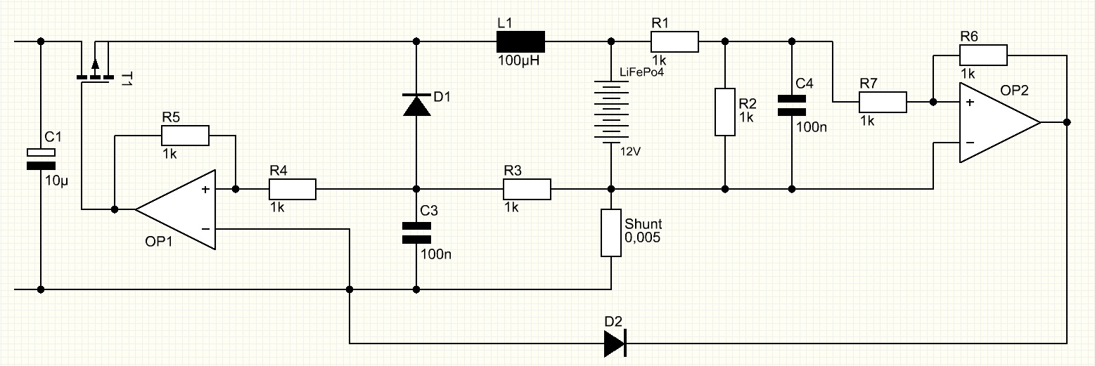

1) In diesem Beitrag "Re: Notebooknetzteil Strombegrenzung?" Thread
hat MaWin ein sehr interessanten Schaltung präsentiert. Ich hab die
gleich mal gezeichnet (Anhang). Ist noch nicht dimensioniert.

> Ich hab die gleich mal gezeichnet (Anhang). Ist noch nicht dimensioniert.
Leider aber unvollständig/falsch übernommen:
- keine Op-Amps sondern "als Schmitt-Trigger beschaltete Op-Amps" (du
brauchst eine Mitkopplung)
- bei den "Op-Amps" fehlen die Referenzen
- der P-Mosfet ist falsch rum

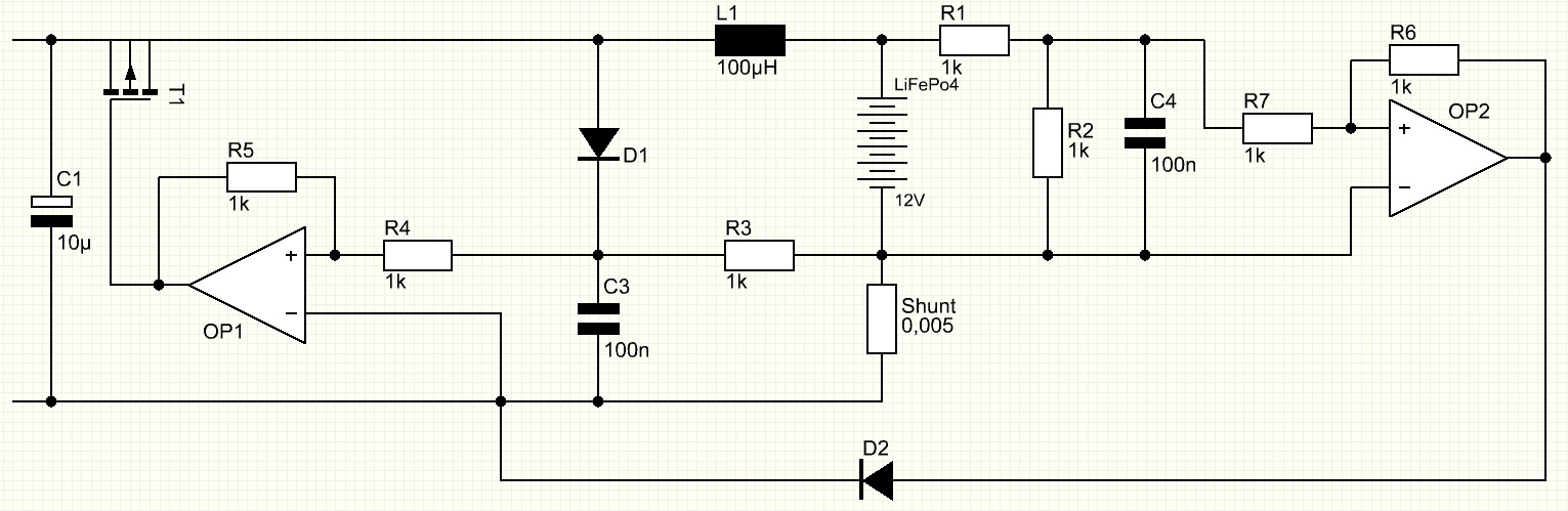

von LiFePO4 (Gast)
So besser?
Aber du hast dich sonst nicht dazu geäußert. Ist das überhaupt ein
praktikabler Ansatz?
lg
von holger (Gast)
>So besser?
D2 ist falsch angeschlossen.
von holger (Gast)
>>So besser?
D1 auch. So kann das nicht gehen. Strommessung funktioniert nicht.

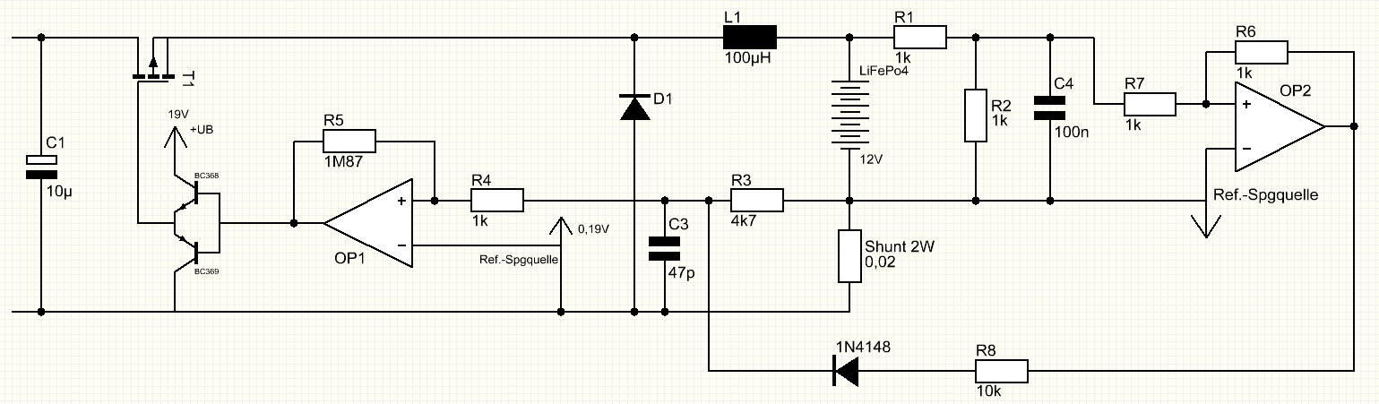

von LiFePO4 (Gast)
3er Anlauf.
Ich entnehme euren Zeilen, das dies die praktikabelste Lösung sein wird?
Als nächstes wäre die Dimensioniereung gefragt. Da tappe ich ehrlich
gesagt im dunkeln^^.
von holger (Gast)
>3er Anlauf.
Gurkenkram. OP2 braucht eine Referenzspannung
am -Eingang. Sonst feuert der bei allem was größer Null ist.
D1 ist immer noch falsch. D2 auch falsch.

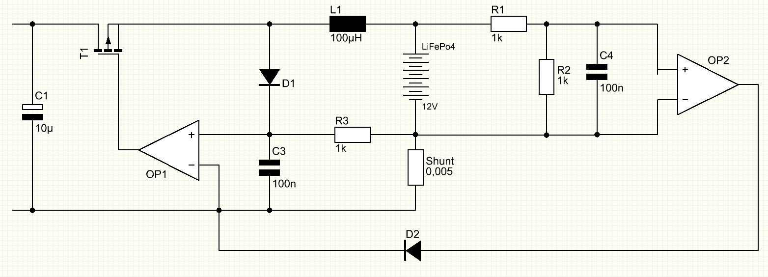

von LiFePO4 (Gast)
Hum. So schnell gebe ich aber nicht auf.
Ich weiß es ist mühsam jemanden Dinge vorzukauen die man selbst gut
beherrscht. Ich brauch meine Einarbeitungszeit damit ich die Elektronik
auch verstehen lerne.
Netzteil könnte ich so eines nehmen:
http://www.amazon.de/NOTEBOOK-LAPTOP-NETZTEIL-passend-ersetzt-Originaltypen/dp/B002Q9BM5K/ref=sr_1_4?s=computers&ie=UTF8&qid=1342725444&sr=1-4
Wie können die Dioden nun wieder falsch sein? Ich hab sie umgedreht.
Wenn du dich ein wenig genauer ausdrücken könntest....
lg
von holger (Gast)
Ja, mach ich gerne: Du bist ein kompletter Vollidiot was
Analogtechnik angeht. Und du glaubst das du da einen
Schaltregler mit zwei OPs und einem FET einfach mal
so aufbauen kannst? Träum weiter. Sorry für die
harten Worte, aber lieber einen Tritt in den Hintern
als eine Explosion auf dem Basteltisch.

Ich hab mich noch mal konzentriert hingesetzt und die Schaltung versucht
zu verstehen. Außerdem hab ich mal versucht den ersten Schmitt- Trigger
laut http://de.wikipedia.org/wiki/Schmitt-Trigger zu dimensionieren.
von LiFePO4 (Gast)
Was ich mich nun Frage ist ob der Spannungsteiler für den zweiten
Schmitt-Trigger (rechts) notwendig ist, denn im Datenblatt des OPVs
steht, dass die Eingangsspannung nicht größer sein soll als die
Versorgungsspannung. Da der OPV mit 19V versorgt wird und die max.
Spannung eines LiFe Akkus 14,6V ist sollte, das doch kein Problem sein
oder?
lg
von axelr. (Gast)
Wieviel Strom schafft deine Referenzspannungsquelle??
Sollte Gnd der gemeinsame Bezug sein, so wird diese quasi
kurzgeschlossen!
von LiFePO4 (Gast)
Entweder ich nehme eine Ref.quelle mit sehr hohem Ausganswiderstand oder
ich entferne die direkte Verbindung.
