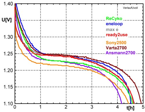

Wenn es dir auf Präzision ankommt, musst du dir eine Entladekurve(siehe
Bild) von deinen Akkus besorgen und hoffen, dass diese sich nicht durch
Alterung und Fertigungstoleranzen von deinen Akkus unterscheidet.
