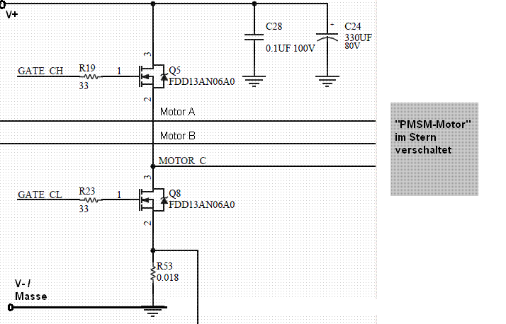

Vorweg: Es geht um einen permanent erregten Synchronmotor, der als
bürstenlose Gleichstrommaschine betrieben wird: BLCD
Was das Programm machen soll: Blocksteuerung der drei Phasen A, B und C,
basierend auf 3 Halbbrücken. (Schaltungsausschnitt, Phase C, als Bild im
Anhang)
Meines Erachtens habe ich die PWM-Module richtig konfiguriert, sodass
eine Blocksteuerung entstehen sollte. Im Debugmodus sehe ich auch die
Register des MCs "klappern" (Die eingestellten Parameter werden, soweit
man das erkennen kann, in die Register übernommen). Habe ich da
irgendein Enable oder ähnliches vergessen? Ich bin dabei nach Beispiel
aus dem Handbuch vorgegangen.
(Quelletext am Ende)
Nur am eigentlichen Ausgang (Phase A, B oder C) kann ich nichts messen.
Vom Verständiss her: Im Debugmodus (Schrittweise Programmabarbeitung)
müsste ich doch die "Highspannung" am Ausgang (beispielw. Phase C)
messen können, wenn das korrespondierende PWM-Modul eben den Schalter
"Highspannung" öffnen lässt.
Alternative Methode zum Messen der Phasenspannung: Es handelt sich um
ein Entwicklerboard, da könnte man ja auch an elektronischen Schaltern
messen, ob diese durchschalten?! (Spannungsmessung über dem Ventil Q5,
an Pin2 gegen Masse: unangesteuert -> "Sternpunktspannung",
angesteuertes Ventil -> Highspannung")
Laut Datenblatt sind das  N-Kanal Mosfets. Ich habe die oben
beschriebene Messung bei abgetrenntem Motor durchgeführt (also kein
Stromfluss). Da ich keine Leuchte in elektronischen Bauelementen bin
folgende Frage: Kann es sein, dass ich bei dieser Messung erst zu einem
vernünftigen Ergebnis komme, wenn da ein Strom durch die Ventile
durchfließt oder hat das damit rein gar nichts zu tun?
Wäre für hilfreiche Antworten sehr dankbar, ich sitze da schon leider
eine gute Woche dran und es will mir nicht gelingen :-/
Felix

Gast #2786920
In der Funktion
 void PWMBlockSteuerung(unsigned long varPeriode)
haben noch ein paar Zeilen zur Initialisierung der PWM-Module gefehlt
(Ausgangsrichtung festlegen, Pins als PWM konfigueren etc.):
// Alternative Funktion des jeweiligen Pins wählen
  GPIO_PORTF_AFSEL_R |= GPIO_PIN_0 + GPIO_PIN_1;
// Pin für PWM Konfigurieren  -  Unnötig da es sich um ein Fury-Class-Chip handelt
/*  GPIOPinConfigure(GPIO_PF0_PWM0);
  GPIOPinConfigure(GPIO_PF1_PWM1);
// GPIOS als PWM-Pin konfigurieren
  GPIOPinTypePWM(GPIO_PORTF_BASE, GPIO_PIN_0 + GPIO_PIN_1);
// GPIO als Ausgänge festlegen
  GPIOPinTypeGPIOOutput(GPIO_PORTF_BASE, (GPIO_PIN_0 + GPIO_PIN_1));
// Gleiche Befehle nur für die weiteren 2 Phasen
  GPIO_PORTE_AFSEL_R |= GPIO_PIN_0 + GPIO_PIN_1;
  GPIOPinConfigure(GPIO_PE0_PWM4);
  GPIOPinConfigure(GPIO_PE1_PWM5);
  GPIOPinTypePWM(GPIO_PORTE_BASE, (GPIO_PIN_0 + GPIO_PIN_1));
  GPIOPinTypeGPIOOutput(GPIO_PORTE_BASE, (GPIO_PIN_0 + GPIO_PIN_1));
22
  GPIO_PORTD_AFSEL_R |= GPIO_PIN_2 + GPIO_PIN_3;
23
  GPIOPinConfigure(GPIO_PD2_PWM2);
24
  GPIOPinConfigure(GPIO_PD3_PWM3);
25
  GPIOPinTypePWM(GPIO_PORTD_BASE, GPIO_PIN_2 + GPIO_PIN_3);
26
  GPIOPinTypeGPIOOutput(GPIO_PORTD_BASE, (GPIO_PIN_2 + GPIO_PIN_3));
Allerdings ist Vorsicht geboten: Damit habe ich das Board lahm gelegt.
Nimmt jetzt 200 bis 300 mA auf statt der üblichen 60 mA, die Spannung
ist von rund 3,3 V auf 2,1 V gefallen. Die Spannung ist damit außerhalb
des nötigen Bereiches um programmiert zu werden :-/
