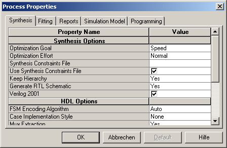

Laut Anleitung von Xilinx muss man bei den Fitter Einstellungen unter
Advanced die Product Term Einstellung ändern, dann geht es.
Nur bei mir gibts kein Advanced...

Versuche mal bei "Implement Design" mit den Einstellungen
herumzuoptimieren. Da gibt es ja eine Menge einzustellen, vielleicht
funktioniert es ja. Ich habe auch nicht bei meiner Webpack Version
diese Einstellung (Advanced Product Term)gefunden. Wenn du willst
schicke doch mal deinen VHDL File und ich kann bei mir heute Abend mal
ein bisschen mit Webpack ISE herumspielen.

Unter Fitting soll es ein Advanced Menü geben wo man Product Term
umstellen kann (wie gesagt, soll...)
von Benedikt (Gast)
Ich habe jetzt rausgefunden wie es geht:
Unter Edit, Preferences..., Processes gibt es Property Display Level.
Hier muss Advanced stehen.
Dann kann man bei den Fitter Optionen Exhaustive Fit Mode aktivieren.
Jetzt probiert der Fitter alle Möglichkeiten durch, was einige Zeit
dauern kann (so eine halbe Stunde bei einem schnellen PC ist durchaus
möglich....)
