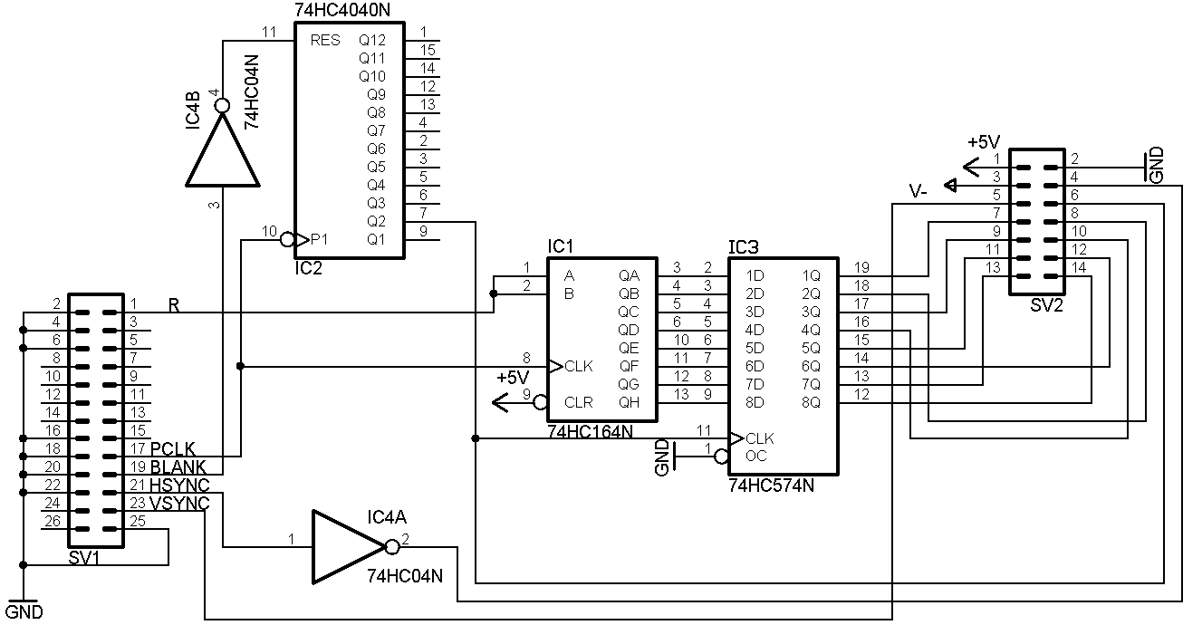

Um ein LCD am VESA Anschluss einer Grafikkarte zu betreiben, müssen die
Pixeldaten zu 4bit Pakten zusammengefasst werden und dann erst zum LCD
übertragen werden.
Mit einzelnen Bauteilen läuft das ganze wie erwartet einwandfrei.
Da aber noch weitere Funktionen benötigt werden (Umschalten der
Displayleitungen auf die zweiten 4bit für die untere Displayhälfte
usw.) wollte ich das ganze jetzt mit einem CPLD machen.
Die Signale sehen auf dem Oszilloskop zwar genauso aus, aber es
funktioniert nicht. Das LCD bleibt dunkel.
Verwendet habe ich einen XC9536 oder 9572. Die Ausgangsspannung liegt
bei gerademal 3,5-4V und nicht bei 5V wie bei der diskreten Schaltung.
Ob das der Grund ist ?

> Die Ausgangsspannung liegt bei gerademal 3,5-4V und nicht bei 5V
> wie bei der diskreten Schaltung. Ob das der Grund ist ?
Du kannst ja mal 5.5V an VCCIO des CPLD legen, dann bekommst du eine
Ausgangsspannung von 4.5-5V. So kannst du sehen, ob es daran liegt. Das
ist leider ein großer Nachteil dieser CPLDs, Xilinx selbst hat diesen
Workaround veröffentlicht:
