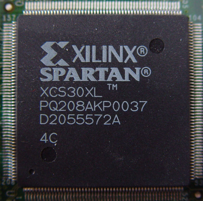

Hi!
Was ist der Xilinx Spartan XCS30XL eigentlich für ein Bauteil ?
Also nach meinen Recherchen ist das ein FPGA.
Was ist der Vorteil bei diesen teilen gegenübe µCs und was könnte man
mit so einem device realisieren?
Ich frag das weil ich gerade eine gelegenheit hätt an solche teile
billig ran zu kommen. (müsst sie allerdings noch von einer Platiene
runter Löten)
Kann ich die eigentlich noch irgendwie Löten ?
Im anhang ist ein Bild des Bauteils.

Hallo
Das ist ein FPGA (Spartan1 Serie von Xilinx, nicht gerade das neuste,
aber brauchbar). Ein FPGA ist ein freiprogrammierbarer
Hardwarebaustein, der komplett anders funktioniert als ein uC.
Die Entwicklungsumgebung, die es kostenlos von Xilinx gibt, unterstützt
das Gerät allerdings nicht mehr. Frag einfach mal im Forum, ob
irgendjemand eine ältere Version hat. Die müsste dein FPGA
unterstützen.
Smd's löten geht eigentlich ganz einfach (nicht Pin für Pin, sondern
gleichzeitig vier oder fünf Pins mit viel Lötzinn festlöten, das ganze
mit Flux einstreichen (nicht zu viel!), nochmal erhitzen und das
restliche Lötzinn mit der Entlötpumpe wegsaugen).
