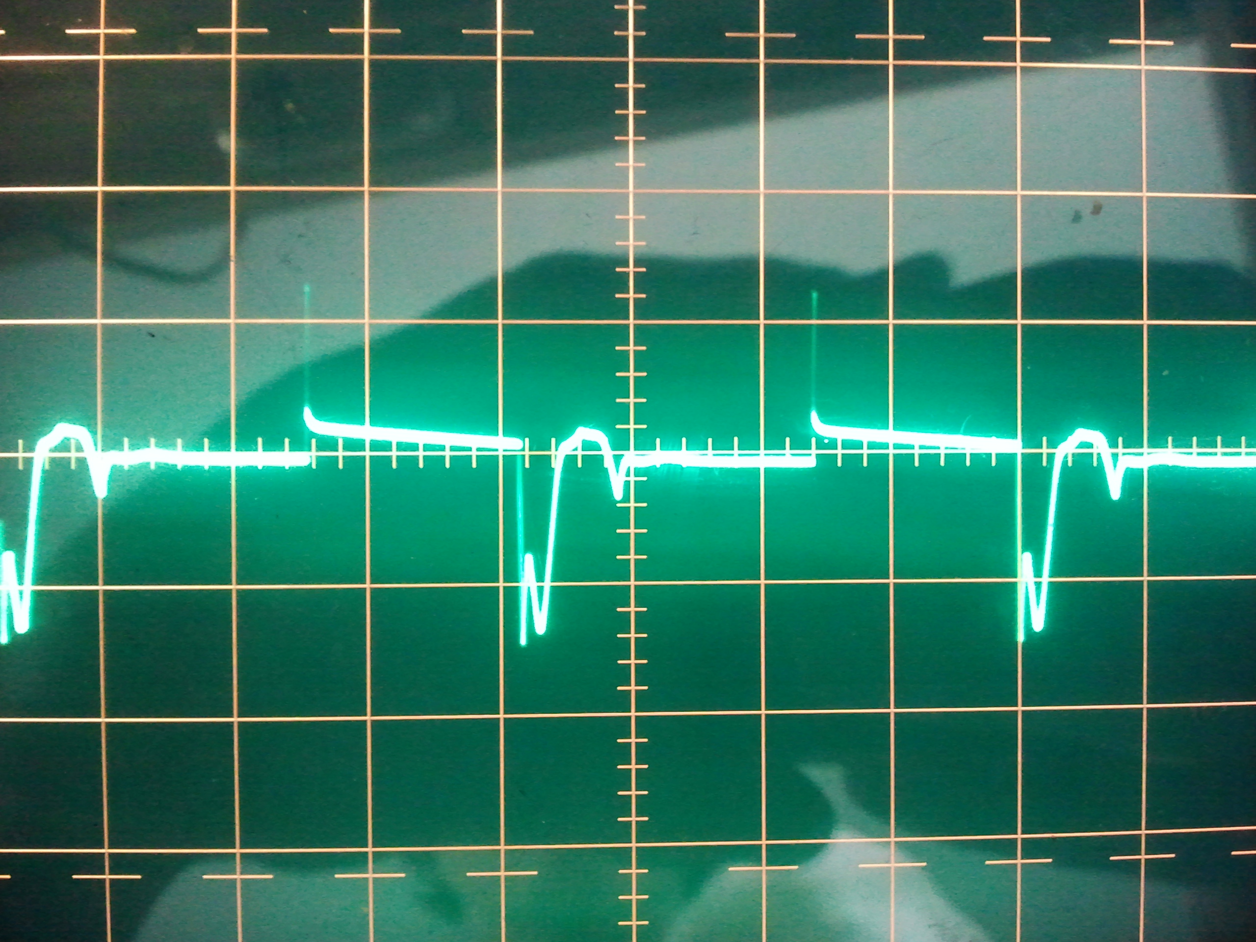

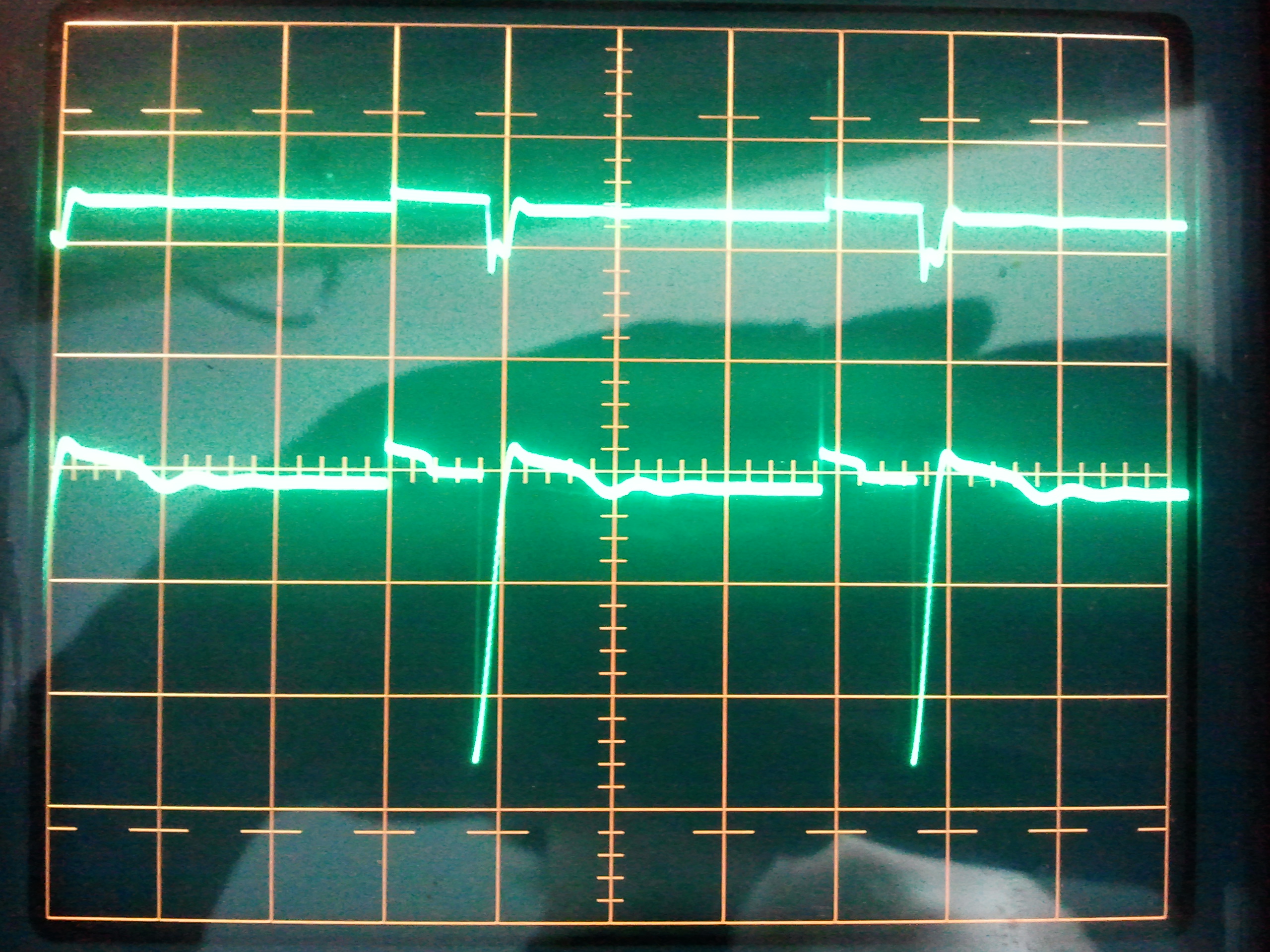

So, hier mal zwei Fotos vom Oszilloskop (habe leider kein digitales...):
Gemessen wird hier die Spannung unmittelbar am Eingang des LED-Treibers;
Eingestellt ist es im ersten Bild auf 2V/div und 0.5ms/div, im zweiten
auf 0.5V/div und 0.5ms/div.
Sehr gut erkennbar ist die Frequenz von 500Hz, die Zeit in welcher der
MOSFET durchschaltet (ca. 1,2ms) und die beiden Problembereiche beim
Ein- und Ausschalten.
Beim Einschalten gibt es scheinbar einen kleinen Spannungseinbruch, beim
Ausschalten eine Spannungsspitze.
Habe nun versuchsweise 22µF parallel und 40µH sowie eine Diode in Reihe
geschaltet: Die Störungen werden deutlich kleiner, die über 4V-Peaks
schrumpfen auf unter 1V.
Das sieht ja schon einmal besser aus, aber gibts eine Möglichkeit die
Störungen noch weiter zu minimieren?
Ich hoffe ihr könnt mir noch ein paar Tipps geben!
Vile

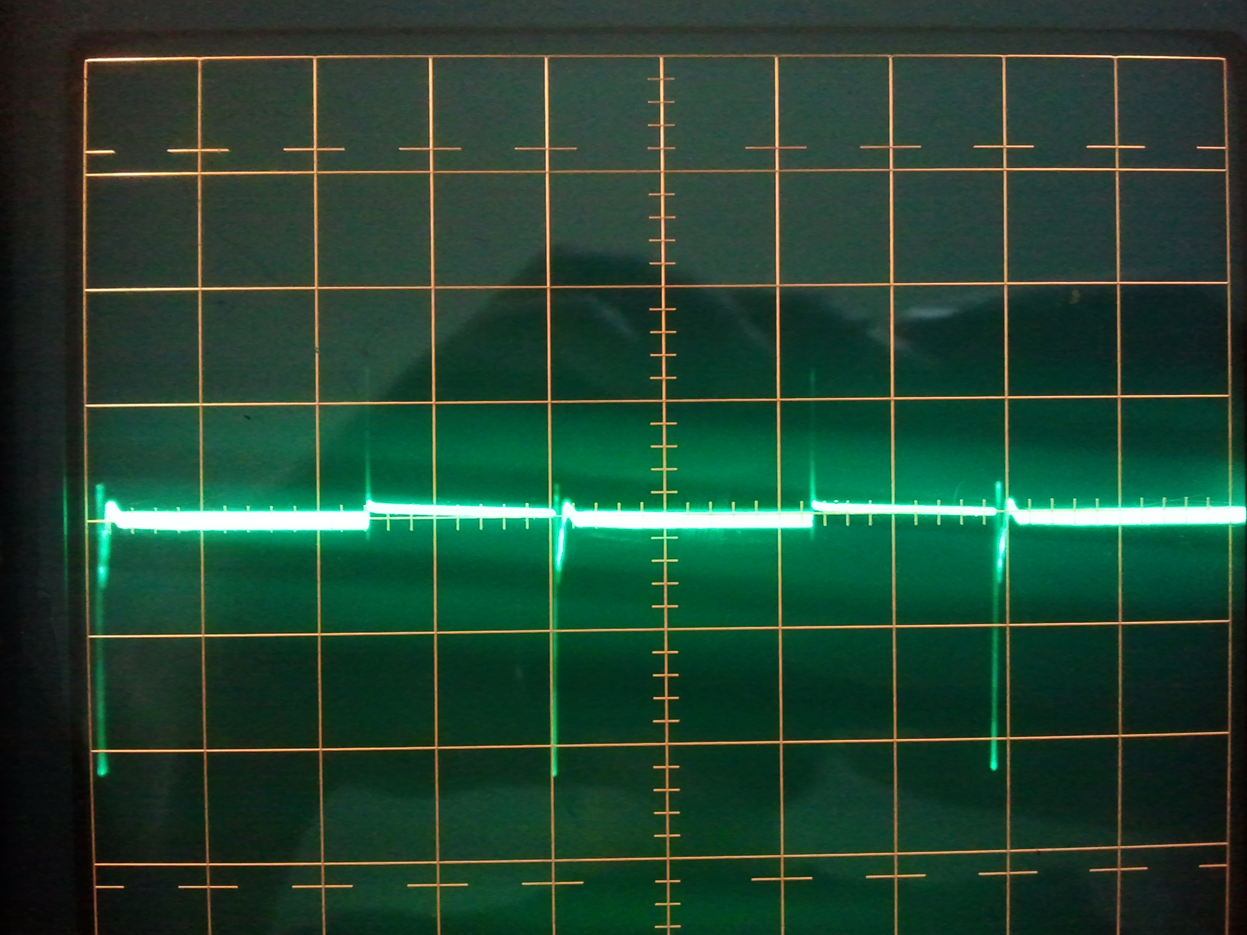

Gast #2792701
Muss leider doppelposten,...
mir ist gerade aufgefallen dass ich nicht den Eingang des Treibers
gemessen habe, sondern den Eingang des Filters (beim vielen hin- und
herstecken gar nicht bemerkt...).
Außerdem liegt die Diode parallel zur Spule.
In diesem Bild sieht man oben den Eingang des Filters, unten den Ausgang
bzw. Eingang des Treibers.
Beide setehen auf 2V/div.
Vile
#2797871
Hallo Vile,
da die Spannung deiner Stromversorgung während der on- und off-Phasen
eigentlich recht gut aussehen und sich nur minimal voneinander
unterscheiden gehe ich davon aus daß die Stromversorgung ausreichend
ist.
Ich würde mich nun in dieser Situation weniger auf die Last und die
PWM-Frequenz konzentrieren und mehr den Energiegehalt und die Form der
Spikes anschauen. Nur für den Fall das ich schiele:
Ich lese da Größenordnungen von ca. 5 Volt und ungefähr 100
Nanosekunden.
Ich würde sagen die Flanken sind zu steil für einen (trägen) Elko,
besonders die sehr steil fallende zu Begin. Nimm was flottes Agiles. Da
wir 1 Ampere Last schalten und ca 100 Nanosekunden Brücken wollen würde
ich grob mit der Größenordnung 100 nF anfangen.
Ich weiß nicht was Du liegen hast. Man möge mich bitte korrigieren wenn
ich da falsch liege aber ich denke Du kannst da in diesem Fall sowohl
Folien- als auch Keramikkondensatoren nehmen. Auch wenn die Wahl nicht
optimal ist so kann man dann doch so mit dem was da ist abschätzen
wieviel es bringt. Elko und Tantal sind hier weniger geeignet.
Ich kenne das Layout nicht. Darum sage ich mal: Wenn man Treiber und
Last als eine Einheit betrachtet, so sollte dieser Abblockkondensator
möglichst dicht vor diese Einheit in die Versorgung eingebaut werden,
also auf jeden Fall zwischen Filter und Last und nicht zwischen
Versorgung und Filter.
Viele Grüße
Carsten
PS: Ich würde mich über neue Oszibilder freuen :)
