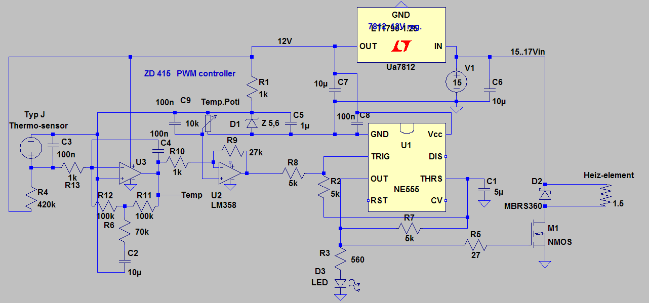

Hi Leute!
Kann mir eventuell jemand die Schaltung aus dem Anhang erklären? Es
handelt sich um eine analoge Regelung für einen ZD-415 Lötkolben.
Netzteil mit Spannungsregler und Zenerdiode als Referenzspannung für die
Tempeinstellung ist klar. Den Teil mit OP für die Temperaturmessung
verstehe ich nicht. Ebenso den Komperator. Ist der Komperatorteil nicht
falsch beschaltet? invertierender/nichtinvertierender Eingang
vertauscht? Der 555 dient als Oszillator für die Leistungsstufe,
richtig?
Gegen welches Potential muß ich am Temp-Ausgang messen? Gegen Masse?
Problem ist folgendes: Ich habe die Schaltung nachgebaut, jedoch
schwankt die Temperatur an der Lötspitze sehr. Es wir keine konstante
Leistung im Leerlauf zugeführ. Wenn Temp zu niedrig, fängt die Schaltung
an, den Fet langsam zu pulsen, immer schneller, bis hin zu Dauer an.
Dann ist die Solltemp wohl erreicht, die Taktung wird langsamer bis ganz
aus. Dann das Gleiche Spiel von Vorne. Dabei treten halt starke
Temperaturschwankungen an der Spitze auf.
Könnt Ihr mir helfen?
Danke im Voraus,
mastermixer
Zu viele Frangen auf einmal.
Frage den AUtor der Schaltung, ob sie erprobt ist.
Da ist kein Komparator drin, sondern zwei Verstärker und eine Astabile
Kippstufe als PWM generator.
Deiner Beschreibung nach funktioniert die Regelung prinzipiell. Wenn der
Lötkolben zu kalt ist, dreht er die Heizung langsam auf. Wenn die
Solltemperatur erreicht ist, dreht er die Heizung langsam wieder runter.
Du hast offensichtlich eine Schwingung. Das passiert, wenn der
Regelkreis unzureichen bedämpft ist.
Vergößere C4 oder entferne C2 - dann wird der Eingangsverstärker träger.
(Firma: matzetronics)
So wie ich die Schaltung versteh, soll U3 ein Dreieckgenerator sein, der
durchs Thermoelement in seinem Ausgangsoffset verschoben wird. U4 spielt
den Komparator und der 555 erzeugt dann Rechteckpulse, die den Kolben
ansteuern.

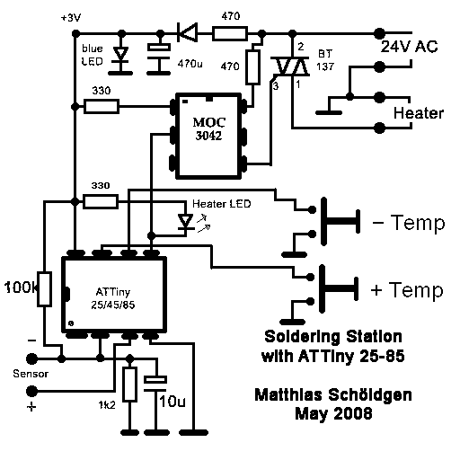

Wenns ein wenig einfacher sein soll, ich habe eine Kolbensteuerung für
J-Type Thermos mit einem ATTiny 25/45/85 und ca. 13 externen Bauteilen
gebaut:
http://www.schoeldgen.de/avr/
Das Projekt heisst SolderingStation
