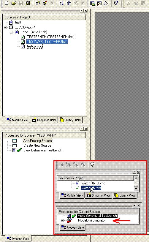

Och eschäftige mich geread mit den einem CPLD von XILINX (zumindest mit
der software dafür - WebPack). Jetzt hab ich mri die tutorials
angeschaut und wollte mal einen test bench nachvollziehen. hab alles so
wie beschrieben gemacht und jetzt fehlt leider der eintrag SimModal.
Weiss jemand wie ich das machen muss, damit ich mir die simulation
anschauen kann ?
(Im anhang ein screenshot von mir - das mit dem roten rahmen ist das
passende bild aus dem tutorial und der rote pfeil zeigt auf den eintrag
der bei mir fehlt)
MfG Rolf
von Jörn (Gast)
Ist Modelsim installiert bzw. der richtige Pfad angegeben?
Gruß Jörn
von Johannes (Gast)
Rolf: Ach ist das ein separates programm ? Woher bekomm ich das und
kostet es was ? MfG
von Jörn (Gast)
Modelsim ist ein Simulator von Mentor. Xilinx bietet eine in der
Simulationgeschwindigkeit eingeschränkte dafür aber kostenlose Version
zum DL an.
