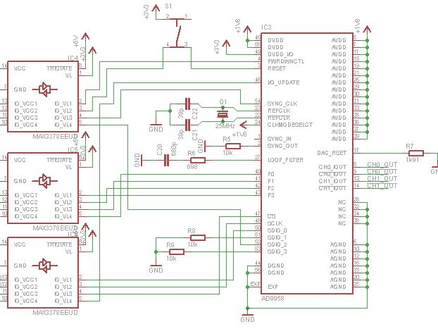

fuer meine Forschungsarbeit an der Uni muss ich mich mit dem
DDS-Baustein AD9958 auseinandersetzen. Dafuer habe ich bereits eine
Platine nach dem Schaltplan des Eval-Boards erstellt. Diese Platine wird
dabei auf ein Arduino Mega 2560 aufgesteckt und via SPI ueber
Pegelwandler angesteuert.
Grundsaetzlich funktioniert antwortet mit der DDS auch. Im channel
select register CSR habe ich beide Channels eingeschaltet und auf 3-Wire
SPI umgestellt.
Auch habe ich im function register 1 FR1 die wichtigsten Einstellung
eingetragen.
Wenn ich diese Register auslese, bekomme ich die eingeschriebenen Werte
auch wieder zurueck.
Lediglich das Frequenz- und das Phasenoffsetregister nehmen die Werte
nicht an. Dementsprechend kommt "hinten" am DDS auch nichts raus.
Im Beitrag "DDS AD9958 - Probleme mit dem extrahieren des Chips" wurde dieses Problem
schon einmal erwaehnt, aber nicht geloest.
Mein Code hat folgende Struktur:
CSR (0xF2) schreiben (CH0 & CH1 aktiviert, 3-Wire SPI, MSB)
FR1 (0xD054A0) schreiben ((PLLx20>255MHz,CP 75µA, 2-lvl modulation +
RU/RD, SYNC_CLK disable)
Freq schreiben
(Phase schreiben)
IO_Update
Anschliessend lese ich (wegen debugging) alle Register wieder aus.
Ich hoffe, einer von euch kann mir da helfen.
Gruss Roman
