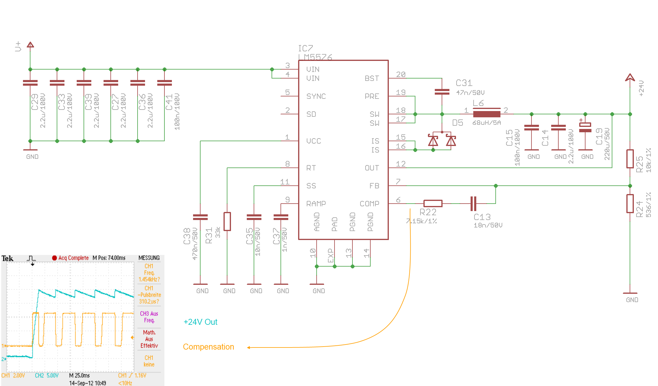

ich habe ein Problem mit einem Buck-Converter, bestehend aus einem
LM5576.
Die Bauteilwerte habe ich anhand der Application Note 1572 von National
Semiconductor berechnet.
Allerdings habe ich nach dem Einschalten eine Ausgangsspannung mit einem
überlagerten Sägezahn (siehe Bild).
Habe mir mal den Compensation-Pin angesehen: Der schwingt bei steigendem
Lastwiderstand mit steigender Frequenz.
Erst wenn ich die Last auf über 300 mA erhöhe, pendelt sich die Spannung
am COMP-Pin bei der Referenzspannung (1,225 V) ein.
Danach bleibt das ganze stabil (Also Compensation und auch
Ausgangsspannung), auch wenn ich die Last wieder wegnehme.
Habe bereits mit verschiedenen Werten für das Kompensationsnetzwerk R22,
C13 experimentiert, was ja laut Datenblatt die Fehlerverstärkung
verändert. Wenn es schwingt, ist gefühlsmäßig die Verstärkung zu hoch.
Habe also auch kleinere Bauteilwerte ausprobiert, hat aber alles nichts
gebracht.
Mein Ziel ist, dass sich nach dem Einschalten gleich eine stabile
Ausgangsspannung einstellt. Liegt das Problem auch wirklich am
Kompensationsnetzwerk oder gibt es noch andere Stellen, an denen ich dem
Problem entgegenwirken kann?
Danke und viele Grüße, Martin.

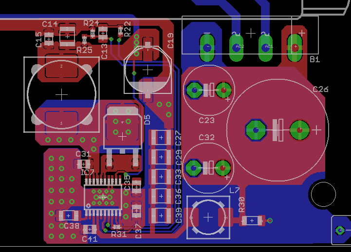

Layout siehe Anhang.
Die Versorgung kommt (später) von einem 24V-Trafo mit Gleichrichter,
Eingangsspannung bewegt sich also je nach Last im Bereich von 25 - 40 V.
Nach dem Gleichrichter sind auch noch Elkos, im Schaltplan sind nur die
unmittelbar beim Schaltregler platzierten Kerkos abgebildet.
Momentan speise ich die Schaltung aber noch aus dem Labornetzteil.
Oszibild kommt gleich.

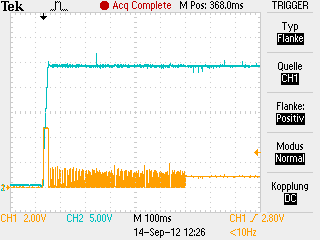

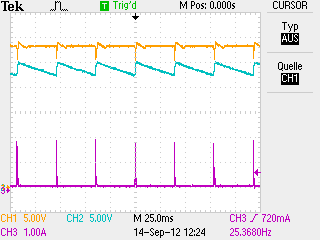

Hatte bisher am Labornetzteil 28 V eingestellt, gab keinen speziellen
Grund für diesen Wert. Maximum am NT ist 30 V. Habe V-In erhöht und
siehe da, der Comp-Eingang schwingt sich nach kurzer Zeit ein und das
ganze ist stabil.
Ist wahrscheinlich ein Problem, wenn die Ein-/Ausgangsspannungsdifferenz
zu klein ist.
Dadurch dürfte sich das Problem erledigt haben, der Trafo hat ja im
Leerlauf eine noch höhere Spannung...
Trotzdem danke für eure Hilfe!
Gast #2834327
Achso, noch zu den Bildern:
TEK0004 zeigt das Problem, wenn die Eingangsspannung zu niedrig ist (<
30V) Eingangsspannung (gelb), Ausgangsspannung (blau) und den
Eingangsstrom (pink).
TEK0005 ist der Einschaltvorgang bei 30 V. Eingangsspannung (blau),
Kompensations-Pin (gelb)
