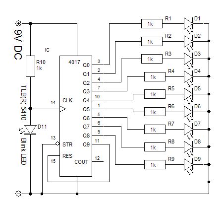

Guten Abend!
Ich bin neu hier im Forum und auf der Suche nach einer Alternative zu
der
Blink-LED TLBR 5410. Irgendwie scheint es die ja nicht mehr auf dem
Markt zu geben.
Datenblatt ist hier..
https://docs.google.com/viewer?a=v&q=cache:NPGmBPMn-pgJ:www.datasheetcatalog.org/datasheet/vishay/83000.pdf+&hl=de&gl=de&pid=bl&srcid=ADGEEShH29gBsvtIpajiof2xcE4AGiA4xS2PSTKBXooxx12h9tjUFk9VAvkcFWmCUPeCHm2CadiB35dodqJAimCsyMWkPeNtPwtqKX0llifRP6sHpYpMk_G5PtRtT90uKWKbPFkEPaY1&sig=AHIEtbQZ-54smoUz2s0RTxxarWge-z6wUQ
Ich hoffe es findet sich jemand.
Danke schon mal im voraus.
#2862110
Deswegen guckt man in Datenblätter, und vergleicht die, um
herauszufinden, ob die relevanten Daten ähnlich sind, bzw. bei
Abweichung trotzdem einsetzbar sind.
Wie kommst Du überhaupt auf die Idee, daß es sowas wie die TLBR 5410
sein soll? Die funktioniert in Deiner Schaltung ja wohl auch nicht
innerhalb ihrer Spezifikation, denn die will mehr oder weniger max. 7V
haben, was in Deiner Schaltung nicht sichergestellt ist (in der Ausphase
könnte die mehr als die 7V sehen).
