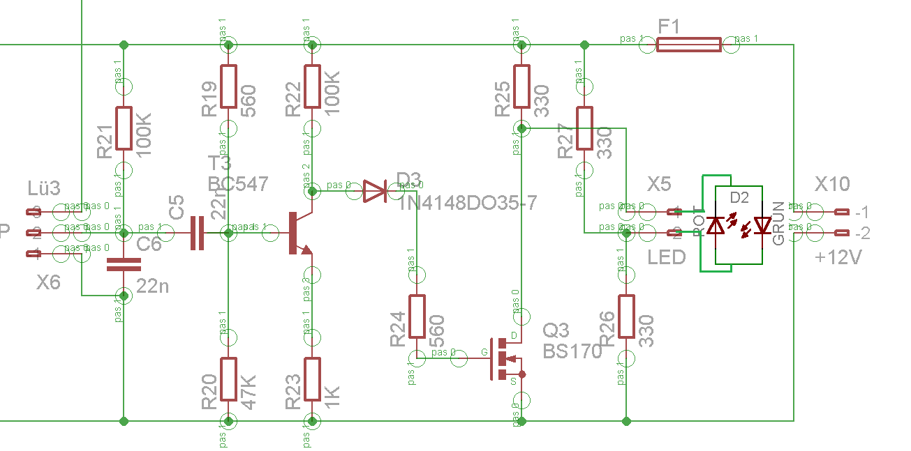

Es geht um diese Schaltung, eine Stillstandsanzeige für Lüfter. Das
Tachosignal vom Lüfter geht an den Mittleren Pin von X6, wird durch D3
geglättet, Q3 Schaltet durch...Juhu...
D2 ist eine zweifarbige LED, die, wenn kein Tachosignal anliegt Rot
Leuchtet, und wenn eins anliegt halt Grün.

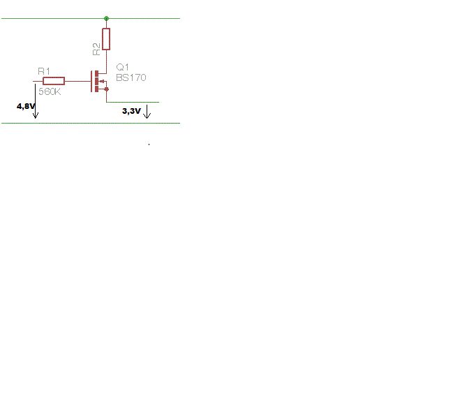

Jetzt benötige ich aber zusätzlich noch 3,3V wenn die LED Grün Leuchtet.
Dann nimm doch einen hochohmigen Spannungsteiler der zwischen GND und
den Punkt unterhalb R25 kommt. Dieser Punkt hat ja entweder 0V oder 12V.
Irgendwas in der Richtung 100k und 33k.
